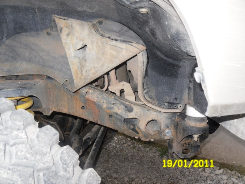

samyn Posté(e) : 26 février 2011 Posté(e) : 26 février 2011 salut à tous, je sort du ct et le resultat - bielette de timonnerie de direction g et d - canalisation de frein avg,avd,arg,ard - angle, ripage av (si quelqu'un peu m'expliquer ) - barre stabilisatrice mauvaise fixation/liaison - infrstructure soubassement : corrosion perforante multiple - porte laterale mauvais etat des encrages ( petite bague qui a sautée au niveau de la goupille) - petite fuite d'huile au moteur - circuit de carburant mauvais etat ( un peu de corrosion dessus) et poiur finir FRAPPE A FROID SUR LE CHASSIS illisible ou controle impossible, ce qui me vaut de refaire un ct aprés avoir fait frapper le chassis par un carrossier. Si quequ'un peut me dire ou se trouve le n° sur le chassis (patrol gr y60 de 94) Dois je changer les canalisations de frein et carburant ? merci

13troll Posté(e) : 8 mai 2011 Posté(e) : 8 mai 2011 salut à tous, je sort du ct et le resultat 1) - angle, ripage av (si quelqu'un peu m'expliquer ) 2) - infrstructure soubassement : corrosion perforante multiple 3) - petite fuite d'huile au moteur 4) - FRAPPE A FROID SUR LE CHASSIS illisible ou controle impossible, ce qui me vaut de refaire un ct aprés avoir fait frapper le chassis par un carrossier. Si quequ'un peut me dire ou se trouve le n° sur le chassis (patrol gr y60 de 94) merci bjr... 1) ripage excessif : voir le parallèlisme. sans contre visite. 2) corrosion perforante. aux prochains CT véhicule immobilisé sur place. 3) manque d'étanchéité moteur, sans contre visite. 4) en consultant le forum tu aurais trouvé ceci: http://www.patrol-gr.net/forums/viewtopic.php?t=87230&start=0 mais bon faudra faire un effort pour ne plus présenter une épave au Ct et surtout éviter de s'étonner. A+

gr-55 Posté(e) : 13 mai 2011 Posté(e) : 13 mai 2011 C'est vrai, j'y suis peut-être allé un peu fort... Mais à quoi bon aller refrapper le numéro sur le châssis si les soubassements sont perforés, que la direction a du jeu, que les freins sont corrodés, etc.... De toute façon il ne passera pas le contrôle ! Et quand tout cela est facilement visible, je ne vois même pas l'intérêt d'aller le présenter...
