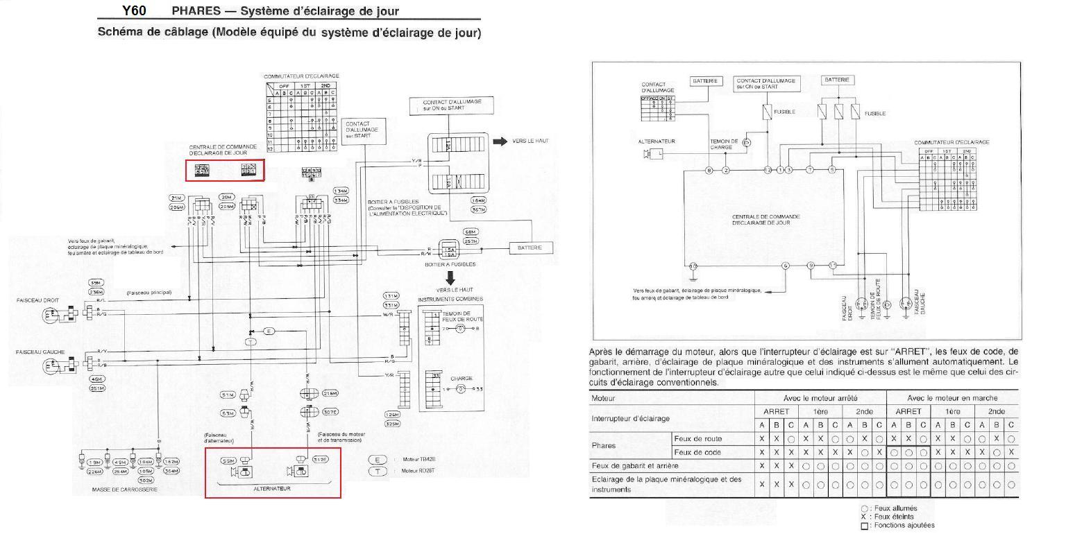

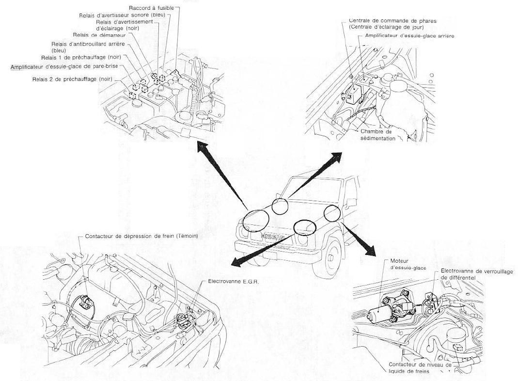

pascal 02 Posté(e) : 26 février 2011 Partager ce message Posté(e) : 26 février 2011 bonjour à tous, je voudrais poser des phares de jour à leds (pas pour le look), mais je vais 2 à 3 fois par an en Pologne et c'est obligatoire depuis 2007, ma question où je peux trouver le + qui allume et éteint les leds avec le contact vu que les veilleuses ne sont pas obligatoires merci Lien vers le commentaire Partager sur d’autres sites Plus d'options de partage...
