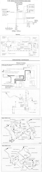

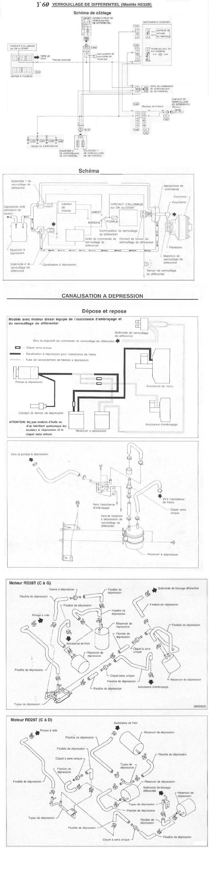

Max57 Posté(e) : 13 mars 2011 Partager ce message Posté(e) : 13 mars 2011 Bonjour à Tous ; Je viens d'acheter un troll Y60 de 92, et il y a un souci avec le blocage de différentiel !! après recherche sur le forum, j'ai trouvé quelques posts sur ce sujet ! mon problème est que le blocage ne s'enclenche pas, je n'ai qu'une seule dépression au niveau de la membrane sur le pont, la deuxième n'aspire pas ! j'ai ensuite vérifié les électrovannes : 1 est alimentée en permanence sur OFF et l'autre n'est pas alimentée quand je bascule sur ON. Tout çà pour en conclure qu'elle n'est pas alimentée de ce fait je cherche le schéma électrique du système de blocage, est-ce que quelqu'un l'aurait ?? merci d'avance Lien vers le commentaire Partager sur d’autres sites Plus d'options de partage...
