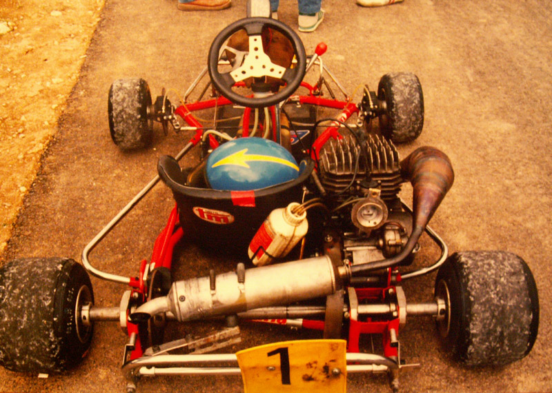

Référent Mécanique Pierre Grosjean Posté(e) : 2 avril 2011 Référent Mécanique Posté(e) : 2 avril 2011 comme pour les pots de Karts ou motos : bourrage de laine de roche ! Bourrage à changer de temps à autre donc prévoir un démontage aisé
