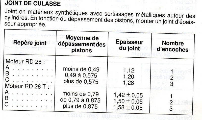

trinité Posté(e) : 9 avril 2011 Partager ce message Posté(e) : 9 avril 2011 Bonsoir à tous (pour ceux encore debout ) Quel problème peut-on rencontrer si on monte un joint de culasse trop épais. Je suis en train de refaire ma culasse (moteur rd28 atmo) et j'ai un joint de coté neuf, mais plutôt épais : ép 1.28. Je n'ai pas encore mesuré les cotes de dépassements de mes pistons. Pensez-vous que je peux le monter même si je n'ai pas besoin de tant ? Lien vers le commentaire Partager sur d’autres sites Plus d'options de partage...
