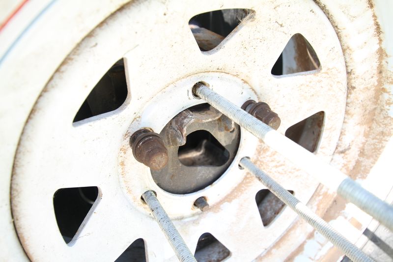

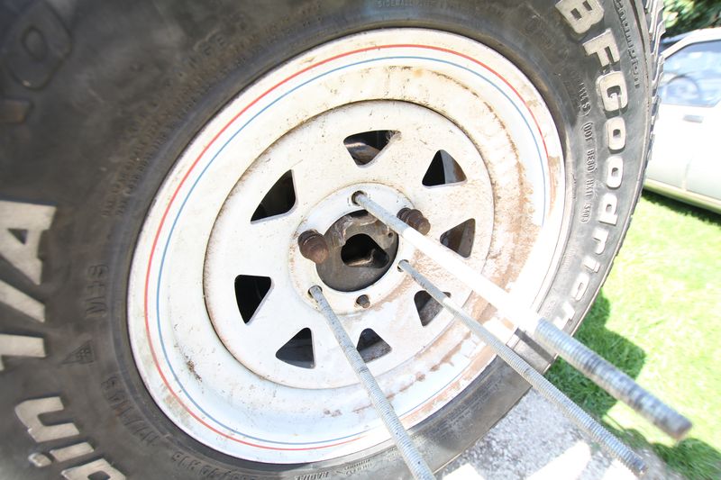

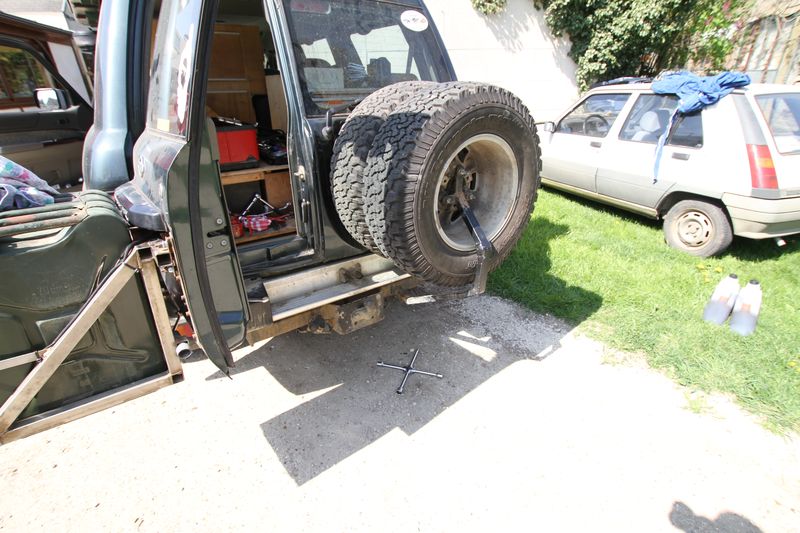

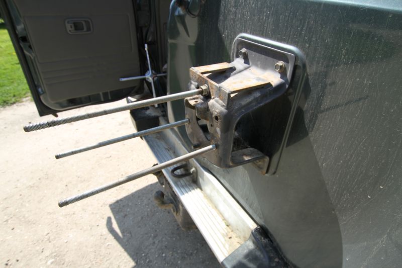

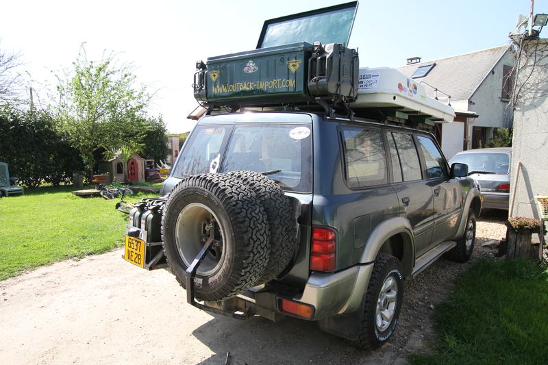

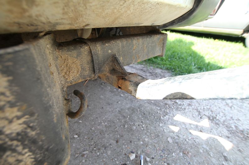

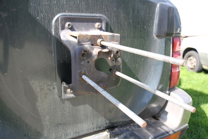

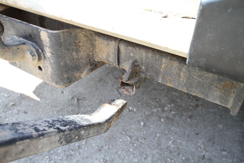

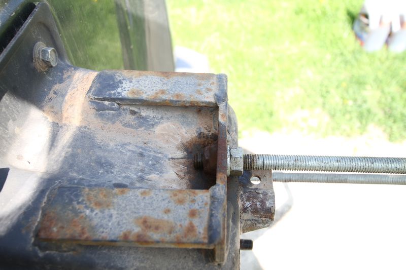

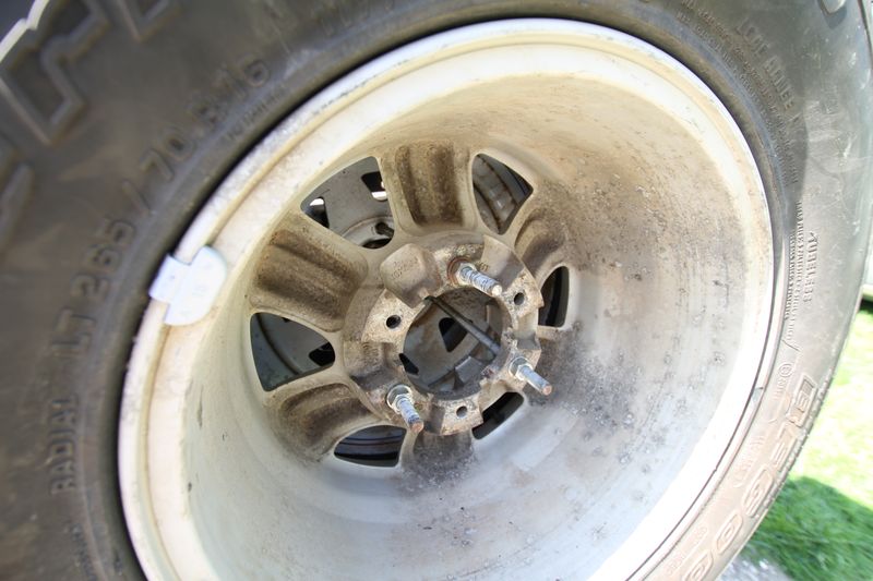

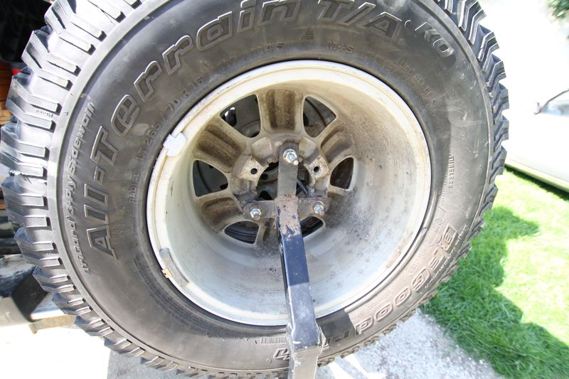

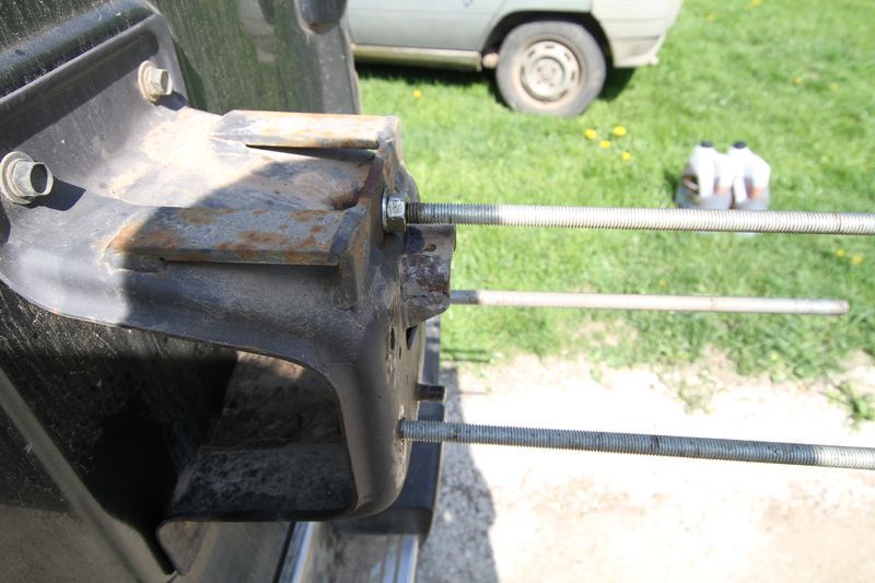

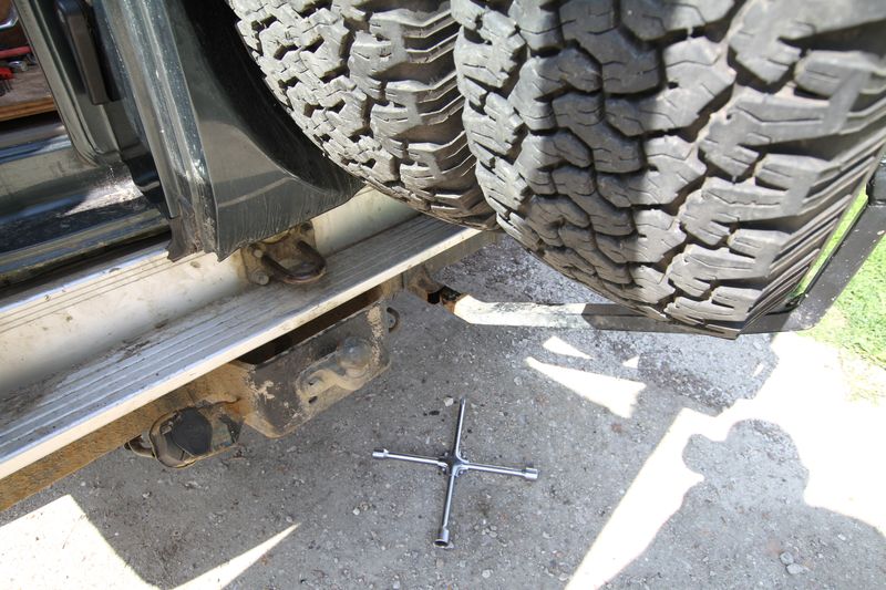

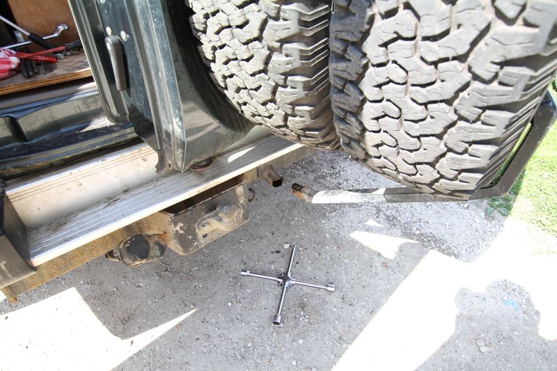

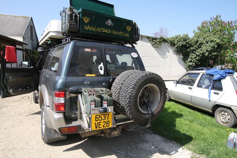

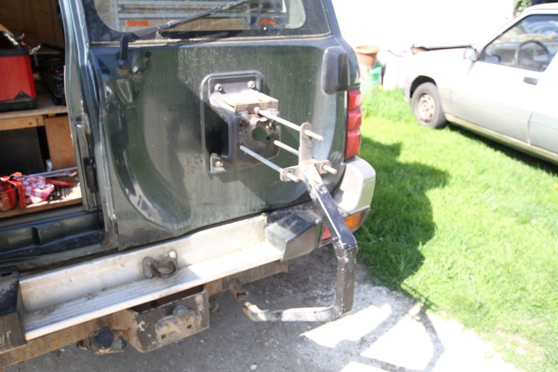

Plusieurs personnes m'ont demandé de montrer en photos la fixation de mes deux roues de secours, alors j'en ai profité lors du montage avant notre départ.
bien ton montage :agah:
ça ne "tire" pas trop sur la porte quand tu dois l'ouvrir ??
merci PLY28,
qui aime bien châtie bien !
en espérant ne pas avoir à trop démonter la chose lors de ton périple, que je te souhaite chaleureux et enrichissant.
Pour ma part, j'ai un col de cygne.......
bon voyage à tous les 3
je trouve ce montage épatant mais est-il vraiment intéressant de charger autant un véhicule alors que les 2 rds + 4 jerrycans + cantine etc etc iraient super bien dans une remorque
ce qui fiabiliserait énormément le troll et permettrait de "vivre à l'aise" et même d'emporter bien plus

à PLY 28
sans vouloir vraiment pousser le bouchon trop loin Maurice, tu n'aurais pas, par un pur hasard, enfin, je dis cela comme ça, dans un tiroir ou sur ton micro, un petit plan côté ?
d'avance merci encore.

Hé non, pas de plan, on a fait ce que l'on appelle un montage "empirique" en place en ajustant au fur et a mesure....mais ça fonctionne bien et clairement la porte est soulagée malgré le déport.
Je l'avais monté pour partir en Arctique, j'ai continué à l'utiliser en Afrique et dans le désert, les pistes défoncées, et je viens de le remonter pour partir en Mongolie, et là bas, je sais que ça sera pas du gâteau.
