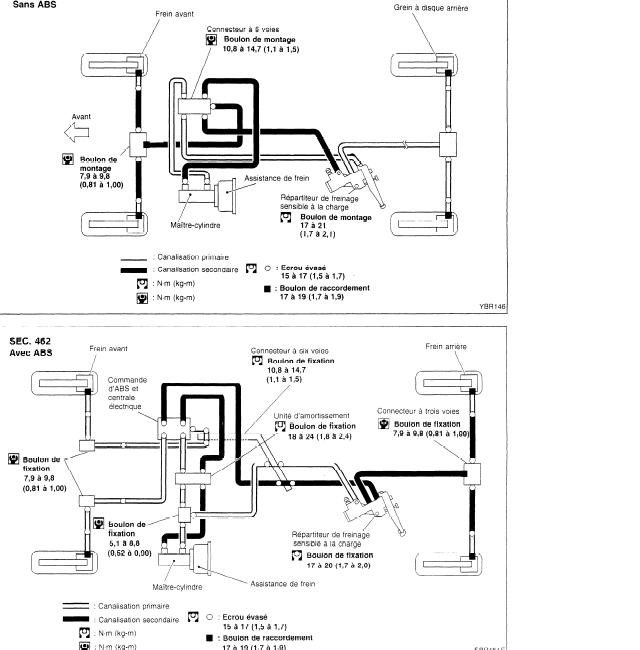

thier Posté(e) : 19 avril 2011 Partager ce message Posté(e) : 19 avril 2011 le MC d'un 61... la durite près du mastervac c'est pour l'avant et l'autre au bout du MC c'est pour l'arrière ?????????????? Comment fonctionne les autres maitre-cylindres pour être certain du branchement de celui greffé pour mon frein à main hydraulique merci Lien vers le commentaire Partager sur d’autres sites Plus d'options de partage...
