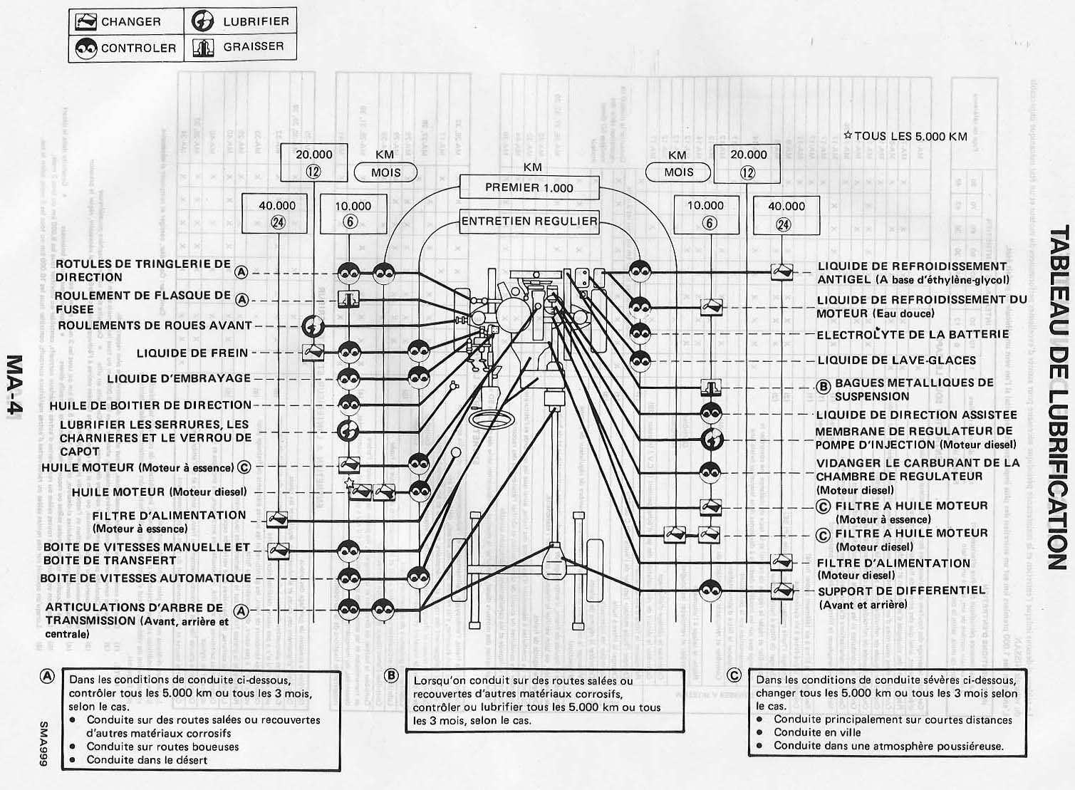

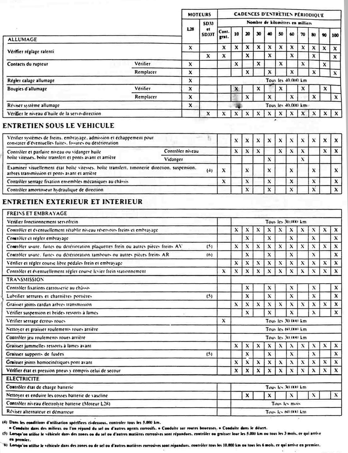

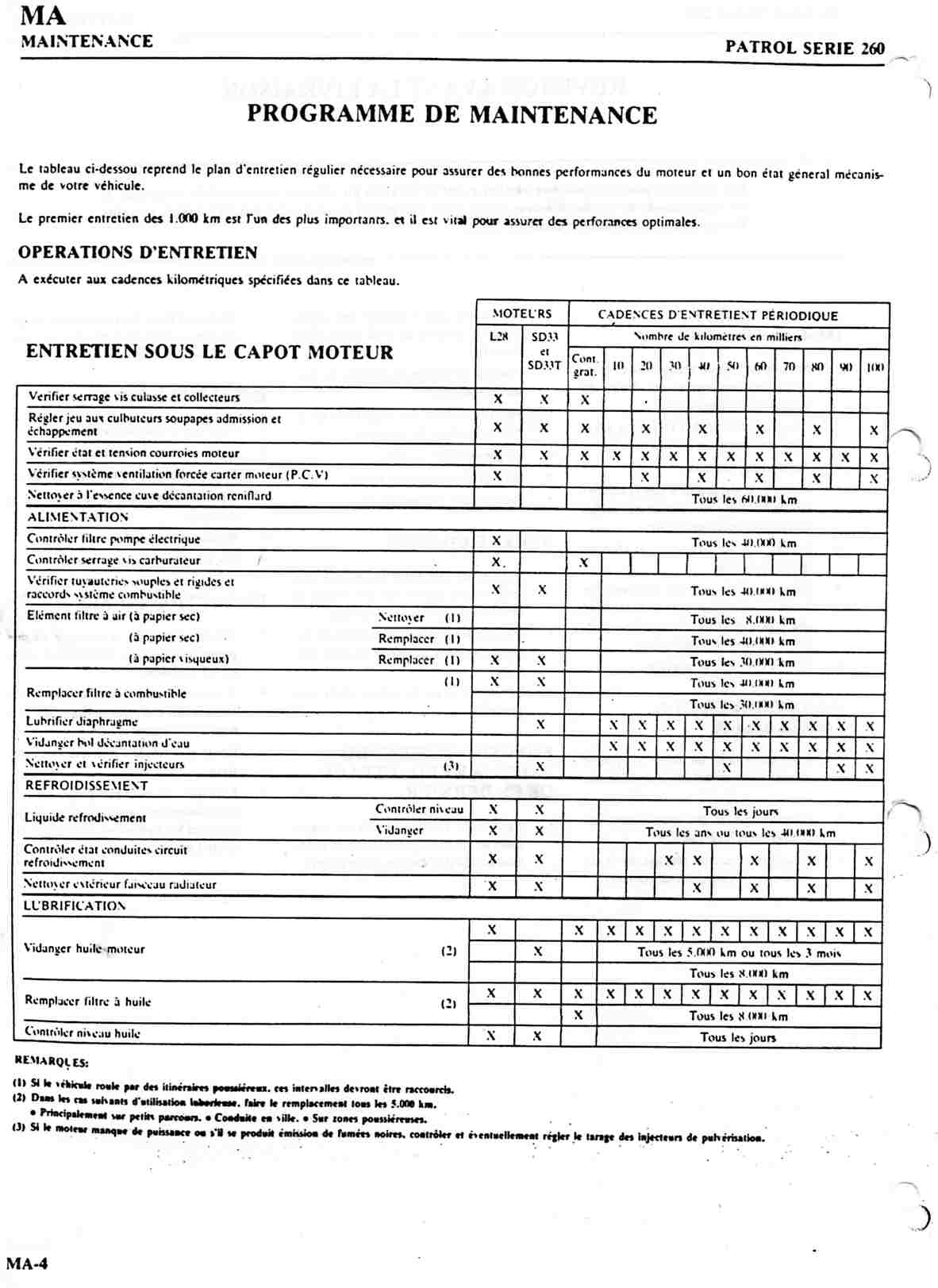

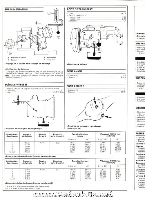

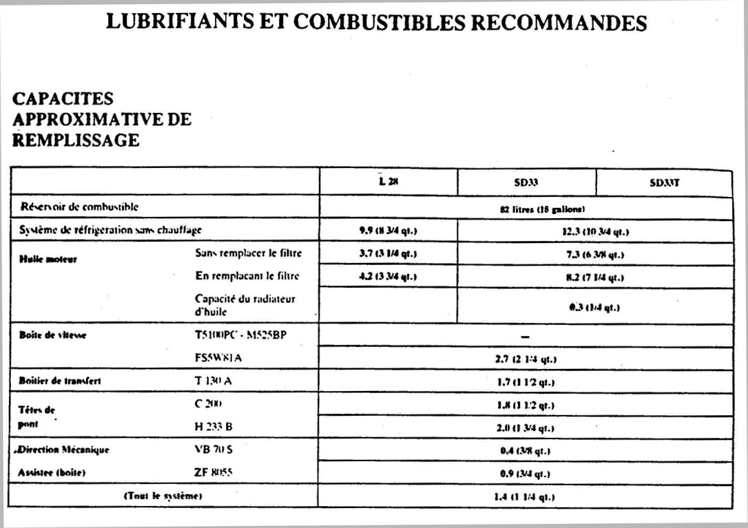

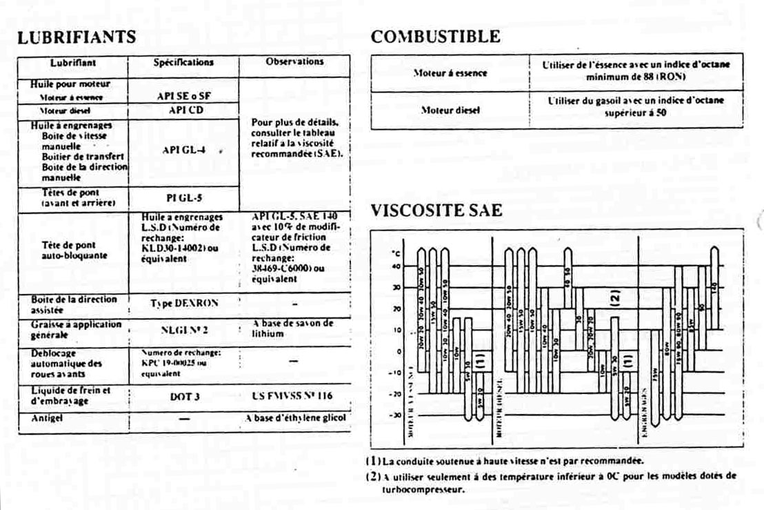

bouji Posté(e) : 15 mai 2011 Partager ce message Posté(e) : 15 mai 2011 bonjour, je vais faire un petit entretien sur le patrol et j'aimerais connaitre la capacité et la viscosité d'huile moteur, boite, boite de transfert, ponts. C'est un 3.3 td. merci ! Lien vers le commentaire Partager sur d’autres sites Plus d'options de partage...
