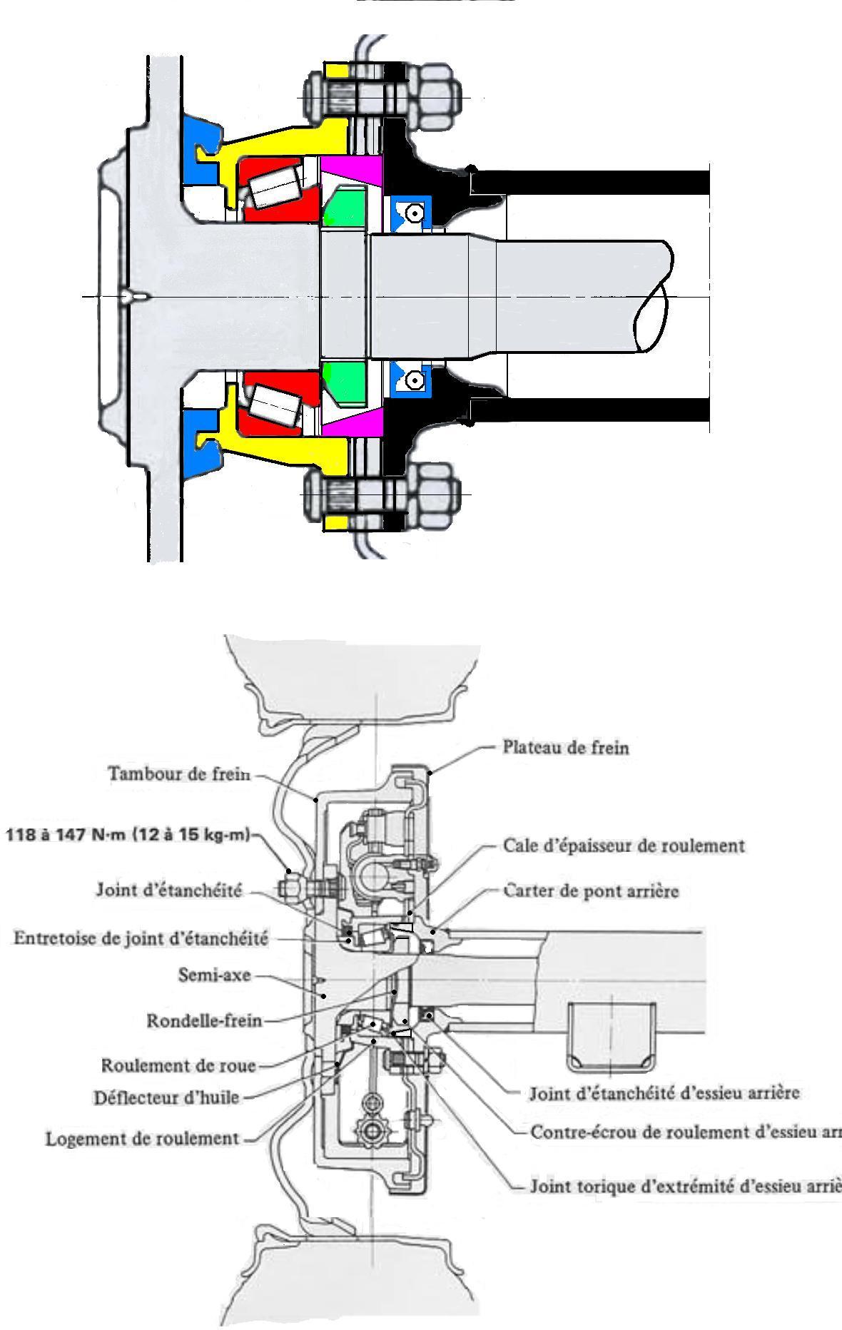

sebetlynda Posté(e) : 17 mai 2011 Posté(e) : 17 mai 2011 bonjour à tous quelqu'un aurait-il une vue éclatée d'un pont arrière pour un 3.3 turbo (k160t). j'ai de l'huile qui passe dans le tambour, je voudrais voir ce qu'il y a comme joint. merci
