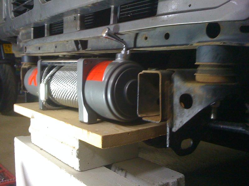

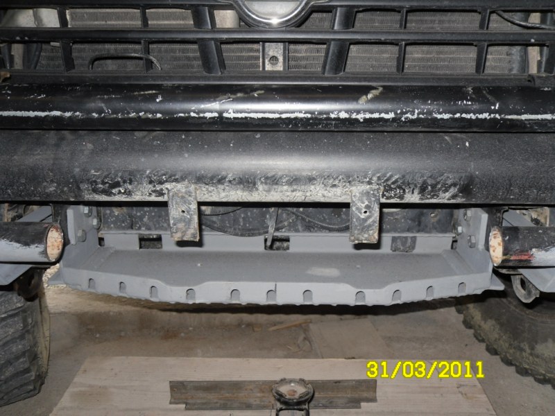

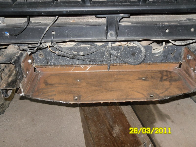

Voila je me suis penché sous le troll ce matin pour prendre les cotes pour la platine.POUHHHA quelle ch....te.
Alors voici mes questions:

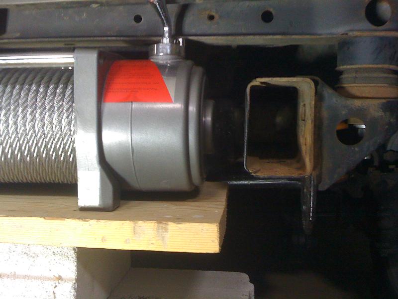

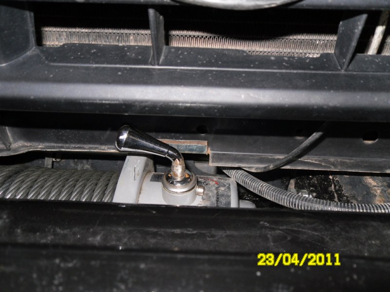

-il faut que je rajoute des calles de 4cm pour que ça passe sous le radiateur et en plus il va falloir que je bidouille la "queue" (coupe plus exactement) mais après???? J'ai pensé mettre en ecrou dessus et que je vienne faire tourner l' ecrou avec une douille et rallonge d'un mettre par au dessus!

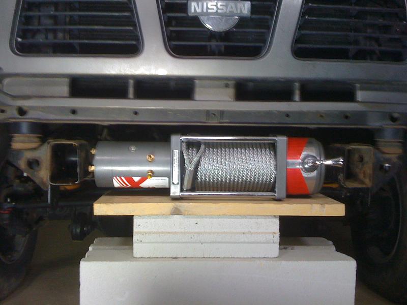

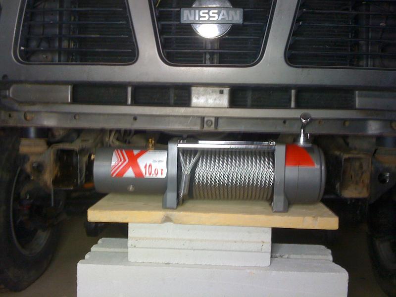

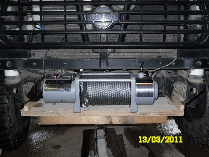

-le treuil fait 57cm de large pour un espace de 63cm donc ça tient mais j'ai pas assez de place pour le centrer! C'est grave si le treuil est décentré de 5cm par rapport au milieu? Visuellement l'ecubier ça va faire bizars mais bon si c'est pas plus dangereux que ça!

donc 2/3 photos pour illustrer mes propos.
* Pour l'histoire des 4 cm c'est l'épaisseur des cales que je dois mettre sous les longerons pour que ça passe en hauteur.
* pour l'histoire de la manivelle, la photo parle bien. :2 (25):
* pour l'histoire de la largeur du treuil dans l'espace entre les longerons, et le fait que je ne puisse pas le centrer c'est pareil on voit bien :2 (25):

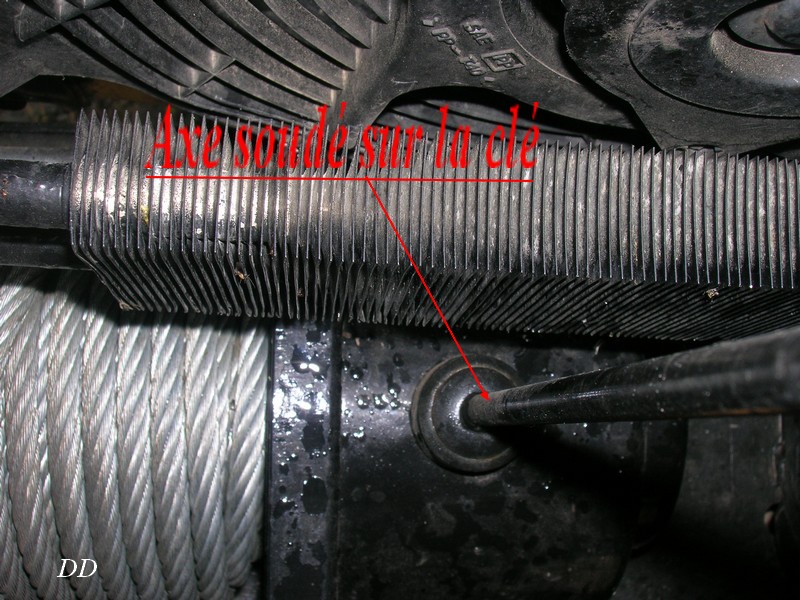

ha j’oubliais pour la manette de déverrouillage je l'ai tronçonné et ressoudé décalé d'un car de tour,maintenant elle est dans le sens transversal et plus longitudinal,j'espère me faire comprendre
:2 (15):

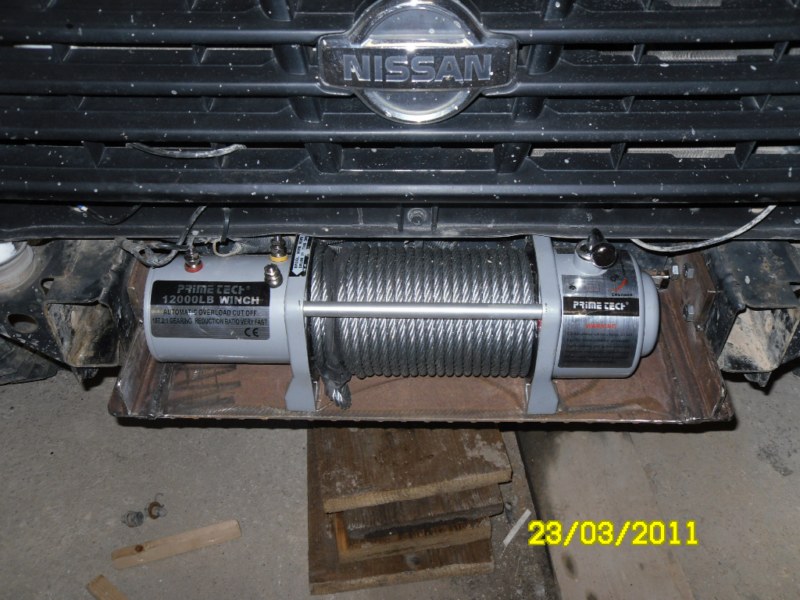

et pour le centrage sa donne sa,si tu veux d'autres photos tu me dit
Oui mais toi il tient centré entre tes longerons. Moi si tu regarde la photo de face tu verra que mon rouleau n'est pas centré de 5cm par rapport a la calandre et que j'ai pas trop le choix.

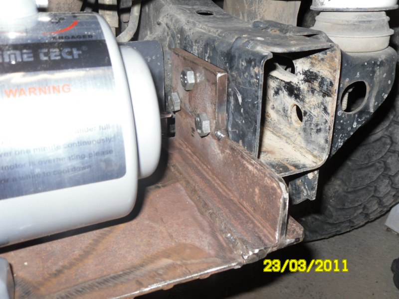

Je ne voufrais saper le moral de personne, mais ta platine de treuil va plier.
Il faut imperativement que tu passe un renfort en soudant un profilé en L ou en U
Meme tres epaisse, si ce n'est qu'une surface plane, elle finira par plier.
Crois en mon experience

j'ai oublié une photo,j'ai soudé un plat avec des trous pour évacuer un maximum d'eau et de boue
Pour tes photos j'avais vu ainsi que celle de petit caillou en faisant une recherche.Mais merci de ton intéret.

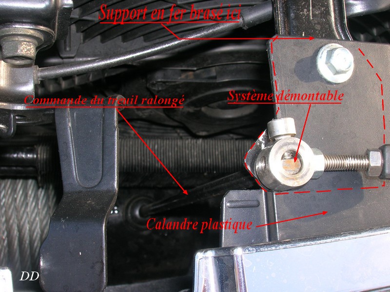

vu le montage que tu veut faire,regarde ce topic,moi je m'en suis inspiré mais mon treuil mais il ce centre facile,pour toi cela peut te donner des solutions!!!2 cerveaux valent mieux qu'un!! :2 (15): bon courage :2 (11):
http://www.patrol-gr.net/forums/viewtopic.php?t=88649&start=0&postdays=0&postorder=asc&highlight=
Voici le système de commande de treuil démontable, ainsi fait pas besoin de le démonter pour enlever la calandre.
Bien sûre à adapter pour un Y60, mais il faut aussi y mettre du sien pour réussir.

Bon effectivement pleins de bonnes idées a prendre. Pour la manivelle, c'est finalement pas le plus compliqué, couper déplacer ressouder..... Pour la platine pareil je devrais finir par arrivé a quelque chose qui me satisfasse.
Pour le centrage rien n'y fait, je vais me résigner a décaler le treuil. Je préfère ça et garder mon pare choc d'origine que de sortir des longerons et me faire un pare choc en tube. :2 (15):
