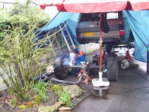

nono bricolo Posté(e) : 5 juin 2011 Auteur Partager ce message Posté(e) : 5 juin 2011 Atelier étincelles sous la pluie avec abris de fortune Lien vers le commentaire Partager sur d’autres sites Plus d'options de partage...
