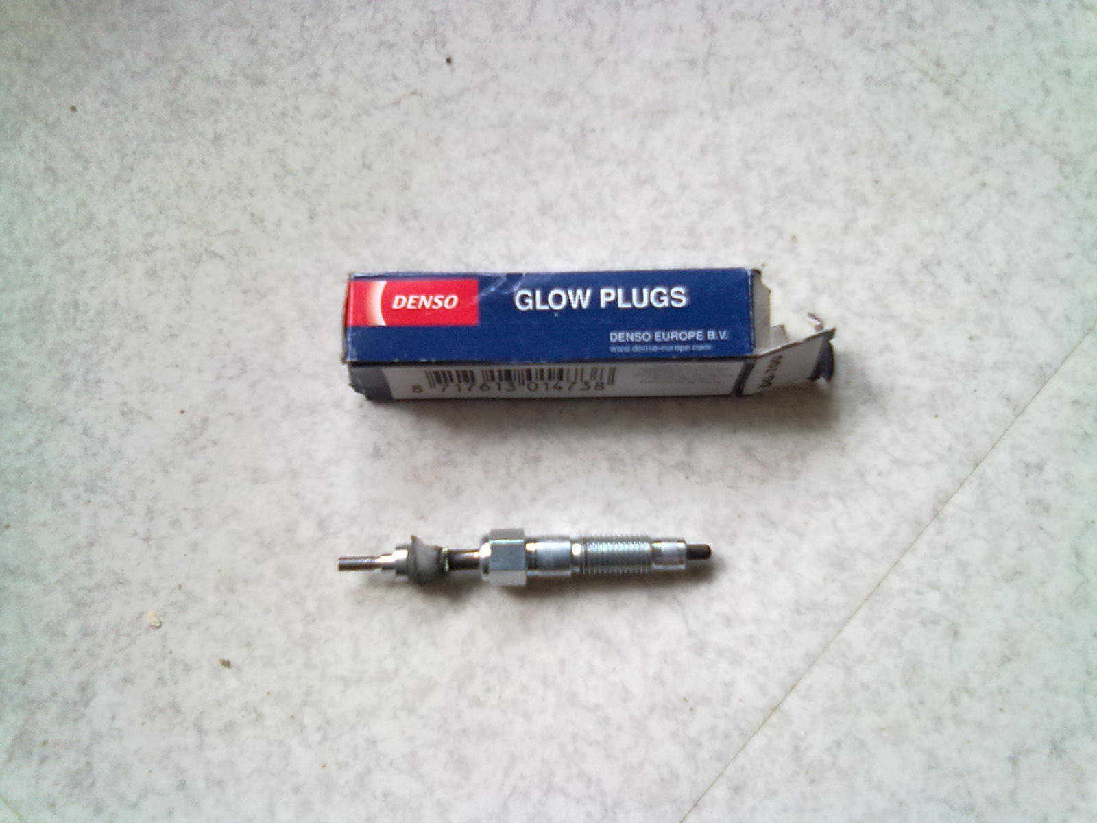

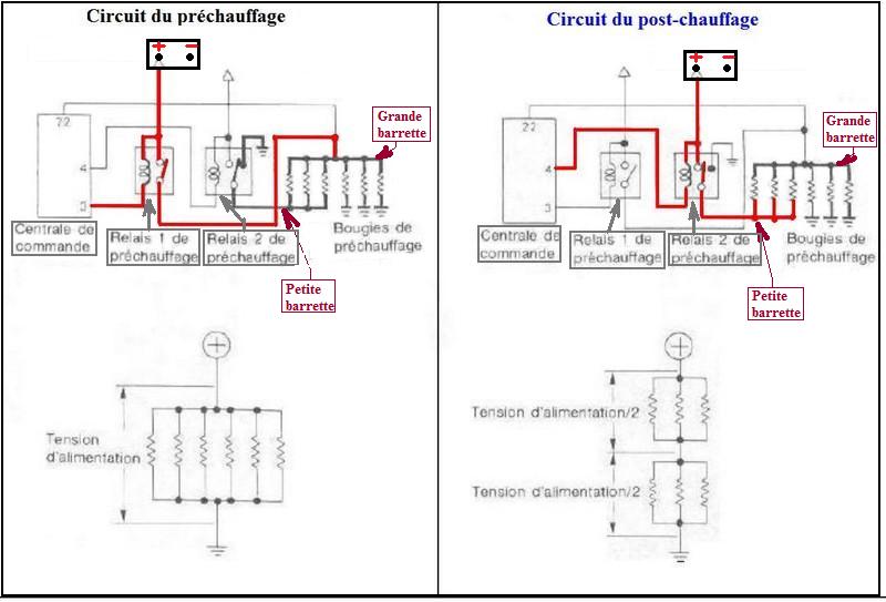

letof87 Posté(e) : 11 juin 2011 Partager ce message Posté(e) : 11 juin 2011 bonjours à tous est-il possible de modifier le système de préchauffage du y60 par un montage plus simple : je subis depuis plusieurs mois des problèmes de bougies qui se dessertissent - les trois plus longues, bougies neuves, 208 euros, dont trois prises en garantie, relais changé et toujours le même problème. Aujourd'hui encore au bout de vingt minutes je rentre chez moi en dépanneuse ... ou alors faut-il que j'achète une dépanneuse et que je mette le patrol dessus si il y a une solution je prends très vite merci pour les réponses .... Lien vers le commentaire Partager sur d’autres sites Plus d'options de partage...
