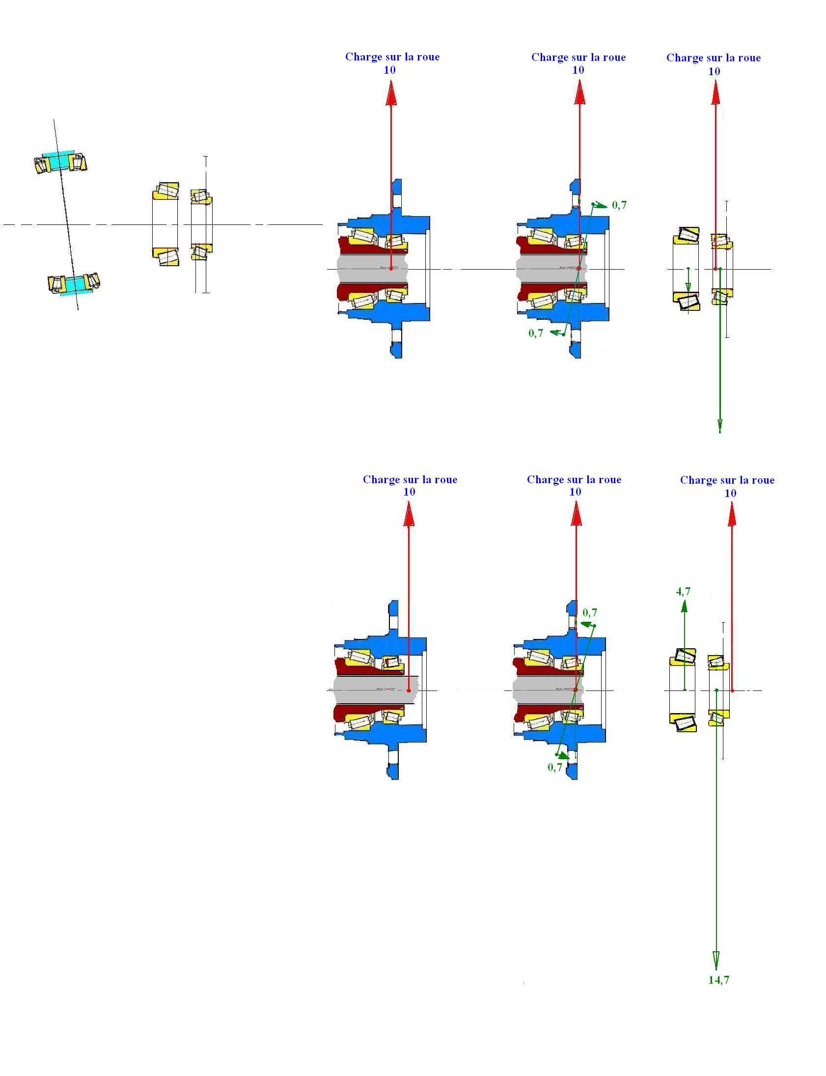

PACHY54 Posté(e) : 14 juin 2011 Posté(e) : 14 juin 2011 il te faut garder à l'esprit qu'en installant des élargisseurs, tes roulements vont sérieusement souffrir, le porte à faux les fait travailler en force par effet de levier.
ElPich Posté(e) : 14 juin 2011 Posté(e) : 14 juin 2011 Salut, Privilégies des jantes à déports, c'ets moins contraignant pour tes roulements Pich
françois Roland Posté(e) : 14 juin 2011 Posté(e) : 14 juin 2011 Salut, Privilégies des jantes à déports, c'ets moins contraignant pour tes roulements Pich Ah bon, et pourquoi Un deport est un deport. Qu'il soit fait par un elargisseur ou une jante a deport, l'effort sur le roulement est le meme
TECHE Posté(e) : 14 juin 2011 Posté(e) : 14 juin 2011 bin oui, l'effet est le même...... maintenant c'est un choix que j'ai fait sur mon 160 , déport+elargisseur, je sais à quoi je m'expose

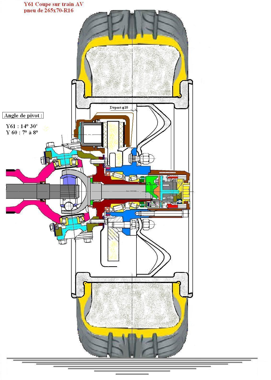

Référent Mécanique Pierre Grosjean Posté(e) : 14 juin 2011 Référent Mécanique Posté(e) : 14 juin 2011 une petite explication des forces appliquées sur les rlts en fonction du déport
