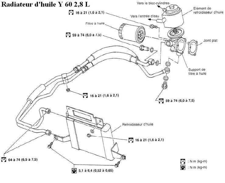

bonjour,
j'ai un gr y 60 de 1990 donc pas de radiateur d'huile :2 (25):
ayant changé récemment la culasse et tout ce qui va avec (poussoirs, bougies, vis, joints etc) et ayant fait la dérivation du circuit de refroidissement trouvé dans les astuces de ce site (MERCI ENCORE) :2 (14):
j'aimerais tellement garder mon trol que j'ai pensé à rajouter un radiateur d'huile mais où est-il branché ? :2 (21):
fixer le radiateur derriere la calandre c'est clair, mais après il va où au moteur ?
merci pour toutes les infos que vous pouvez me donner, cordialement pascal57 :2 (26):
