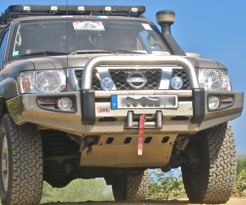

domayeux Posté(e) : 23 juin 2011 Partager ce message Posté(e) : 23 juin 2011 bonjour Alain j'ai monté des BF GOODRICH ALL TERRAIN TA KO RWL 285/70-17 121R j'ai parcouru depuis au moins ... 30mille km parti de France jusqu'en Ouzbékistan, puis retour en France après avoir été faire un détour ...dans les déserts d'Égypte - pas 1 crevaison - l'aspect extérieur (crampons) est toujours excellent (tof prise au dernier Rasso) - comportement très sain; sur route, sur le sable, et même terrain boueux très bon compromis ... un peu cher à l'achat, mais du bon matos j'ai passé mon CT sans aucun souci, même mon ARB n'a occasionné aucun commentaire Lien vers le commentaire Partager sur d’autres sites Plus d'options de partage...

domayeux Posté(e) : 23 juin 2011 Partager ce message Posté(e) : 23 juin 2011 au lieu de faire le "mariole" : j'aurais eu meilleur temps à t'attirer l'attention sur les 2 points suivants; - PAS TROP IMPORTANT: j'ai dû virer les bavettes à l'avant, elles gênaient le passage des roues sur braquage important - TRÈS IMPORTANT: le fait de passer de 275/65 en 285/70 change la lecture du compteur de vitesse, LA VITESSE LUE EST MINORÉE ... et de pas qu'un peu ... - 60 compteur => ± 64 réel - 100 compteur => ± 109 réel - 130 compteur => ± 140 réel je l'ai constaté, lorsque j'ai mon GPS en action ... donc ATTENTION AUX FLASH ... Lien vers le commentaire Partager sur d’autres sites Plus d'options de partage...
