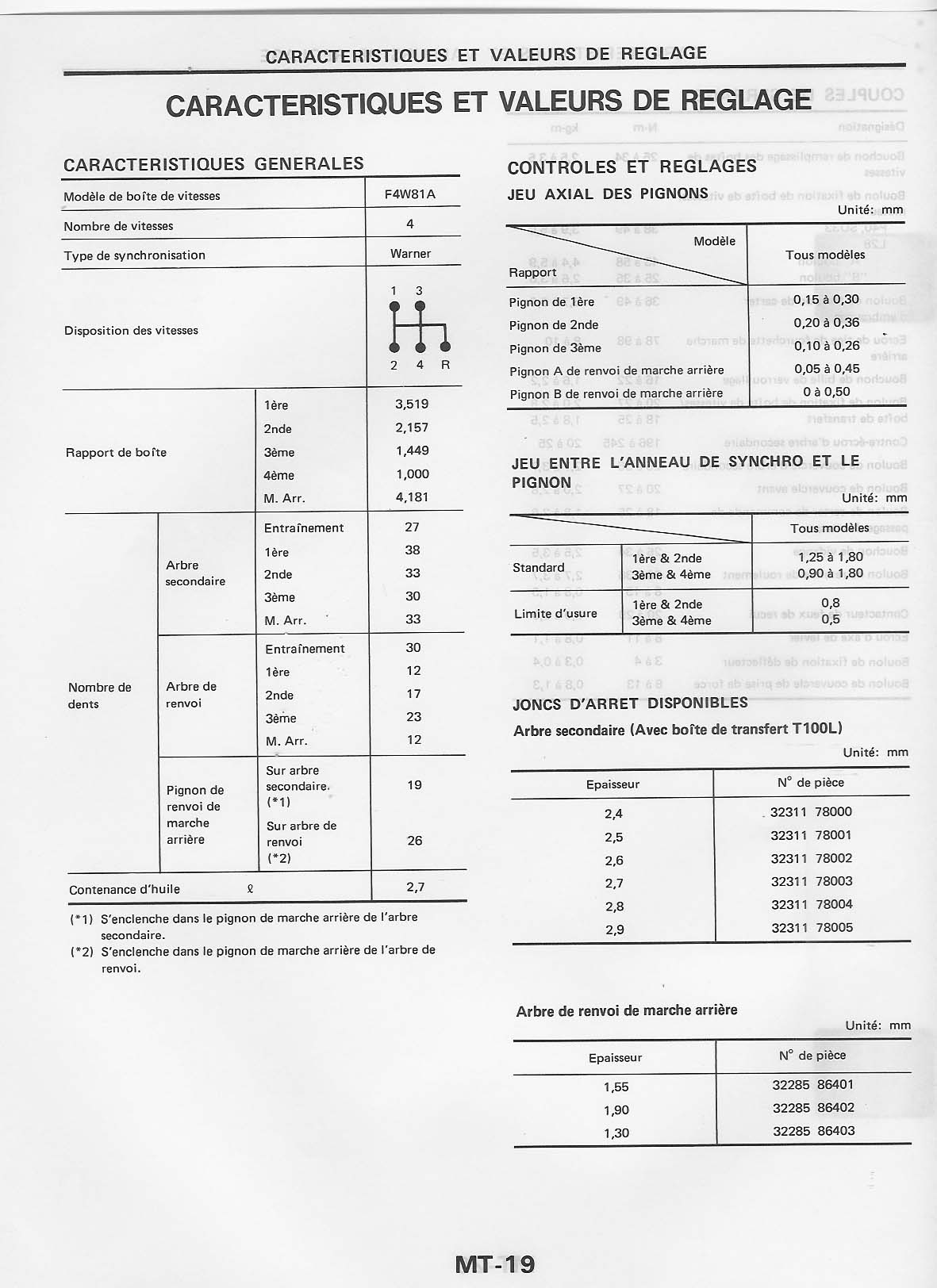

Contrairement à il y a 4 ans, je ne veux pas mettre uniquement le moteur SD33T, mais aussi la BV et la BT !
Normalement, l'arbre avant de la BT du Patrol 160, sort coté droit du véhicule. Dans tous les cas de ponts (je ne sais pas encore si je laisse du Jeep CJ, où si je mets des ponts de G !!! ), la sortie sera à droite.
Donc je veux mettre SD33T avec intercooler, et BV-BT qui vont avec !
J'ai bien fouiné dans les liens techniques de différents posts, mais je n'arrive toujours pas à trouver les types de BV-Bt accouplés au SD33T !
Mes questions sont les suivantes :
- quel est le type de BV 5 qui est montée sur le 160 en 3.3L TD ?
- quels sont ses rapports ?
Les rapports de ponts sont visiblement en 4.11 !
- mais quel est la monte pneus d'origine ? des 31" ?
Apparemment, il existe sur les ancien Patrol équipés du moteur MD27, une BV 5 (T5-100P) , qui avait des rapports très courts !
- Est-ce la même qui équipe les SD33T ?
- sinon, est-ce qu'elle peut se monter sans modifs de cloche ?
Bon, j'ai trouvé tout cela dans les pages techniques que j'avais récupérées y a 4 ans, mais pas moyen de trouver les infos sur le type de boite et ses rapports sur un 160 3.3L ! :2 (22):

le 160 en 3.3 a une boite soit en 4 rapports soit en 5 avec un carter supp, plus une autre ressemblant à celle du 4,2 (mais même dénomination T5 100 PO ?)
La transfert :
Salut pierre ,
Sur ta 1 ere photo on voit une boite 4 avec son transfert dont le couvercle est plat (je pense que c'est le datsun de thierry 83) :2 (15):
Sur la 2eme photo on voit une boite 5 (plus longue) avec son transfert dont le couvercle est bombé :2 (17):
Y a t'il eu plusieurs modèles de boite de transfert :2 (18):
merci :2 (26):
J'en connais deux mais dont une que je n'ai jamais vu ! et elle ne ressemble pas à l'autre.
Le couvercle ????
Bon ,
Donc si je suis le chef d'atelier , il faut déjà différencier les court et longs , qui n'ont pas les même rapports de ponts ! Je parle en SD33 !
les courts (modèles à charge légère) : 4.111
les longs (modèles à charge lourde) : 4.625
Par contre , pour les BV , d'après toi les références uniques sont les suivantes , que ce soit avec moteur MD-27 , P40 , SD33 , SD33T , et L28
Boite 4 vitesses : F4W81A 9
et en boite 5 , deux modèles :
T5-100 PC ( courts ) et T5-100 P ( longs )
Et d'après ce que j'ai , voici leurs rapports :
T5-100 PC :
- 1ère : 4.431
- 2ème : 2.560
- 3ème : 1.726
- 4ème : 1.269
- 5ème : 1.000
- Marr : 3.938
T5-100 P :
- 1ère : 5.701
- 2ème : 3.294
- 3ème : 2.059
- 4ème : 1.351
- 5ème : 1.000
- Marr : 5.068
a partir de là , si je choisi le bon modèle en fonction des mes besoins , court ou long , je prends comme donneur d'organe n'importe quel 160 en SD33T , et je suis sùr de tomber sur la T5-100 (PC ou P) ??????????
Parce que là , voilà ce que cela peut donner en vitesses théoriques avec en monte d'origine , du 205R16 ( moi il est exprimé en pouces le diamètre dans le tableau ! )
J'ai mis les différences entre courts et longs , et la monte idéale pour moi , si je suis sùr de tomber sur les bon rapports de BV :2 (26):
Déjà , un sentiment que j'ai eu s'expliquerait un peu plus : j'ai eu en ma possession un 160 3.3L atmo long ! Et là :2 (22): , ca ramait pire qu'un veau ! J'ai pas compris , car j'avais essayer un Patrol court en TD avant , et je trouvais qu'il marchait trop bien !
Mais ceci s'explique surement par le fait que le mien était en atmo , mais aussi du fait des rapports de Bv plus courts , et du CC encore plus court ! :2 (24):
Pour les ponts , j'ai plusieurs possibilités car les sorties avant de la BT sont à droite sur 160 , CJ7 ou G.
Si mon projet adopte des 33x12.5x15 , je peux faire les combinaison suivantes :
- Bv 5 de court + ponts Dana30 et AMC 20 (4.56) + 33" : vitesses idem qu'un 160 court
- Bv 5 de court + ponts de 160 long (4.675) + 33" : vitesses entre un long et un court
Ou sinon , je passe en 35" et je peux faire :
- Bv 5 de long + ponts de 160 long (4.675) + 35" : vitesses entre court est long
- Bv 5 de court + ponts de Mercedes G (4.89) + 35" : vitesses idem qu'un 160 court
Bon j'avoue , ce qui me tente le plus , c'est la dernière solution !
Ben oui , un bourrin SD33T increvable , en 35" , avec des ponts de G avec blocages avt-arr manuels !!!!!!!!!!!!!!!!!!!!! :2 (15):
Bon , faut que je cogite tout cela , histoire de voir si financièrement ca le fait !
