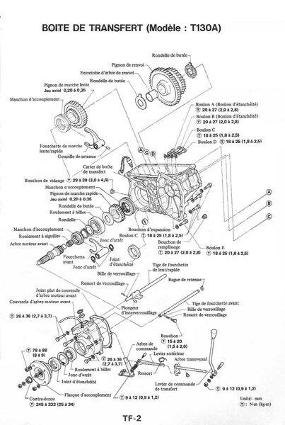

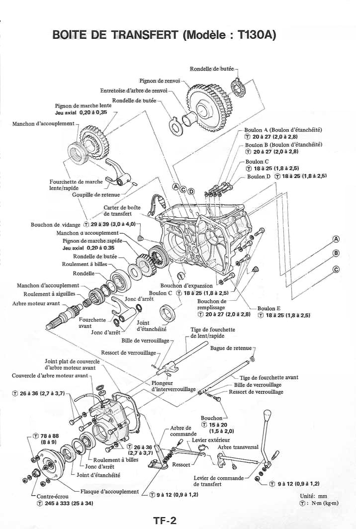

ddcbr Posté(e) : 20 juillet 2011 Posté(e) : 20 juillet 2011 Bonsoir, suite au remplacement des joints spy sortie boite de transfert et entrée pont ar, je cherche à savoir comment définir le couple de serrage approprié, car dans la rta ils donnent un éventail de serrage. Pour le flasque d'accouplement : sur la boite de transfert sortie pont av valeur comprise de 23 à 33 ar valeur comprise de 30 à 46 entrée pont ar valeur comprise de 20 à 29 Quelqu'un peut-il me renseigner comment définir le couple de serrage exact. Merci
