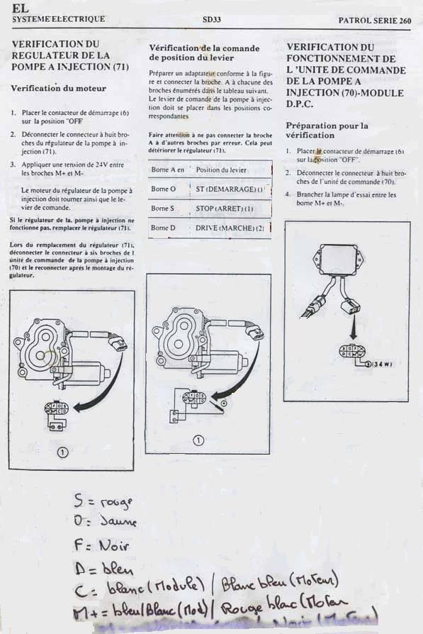

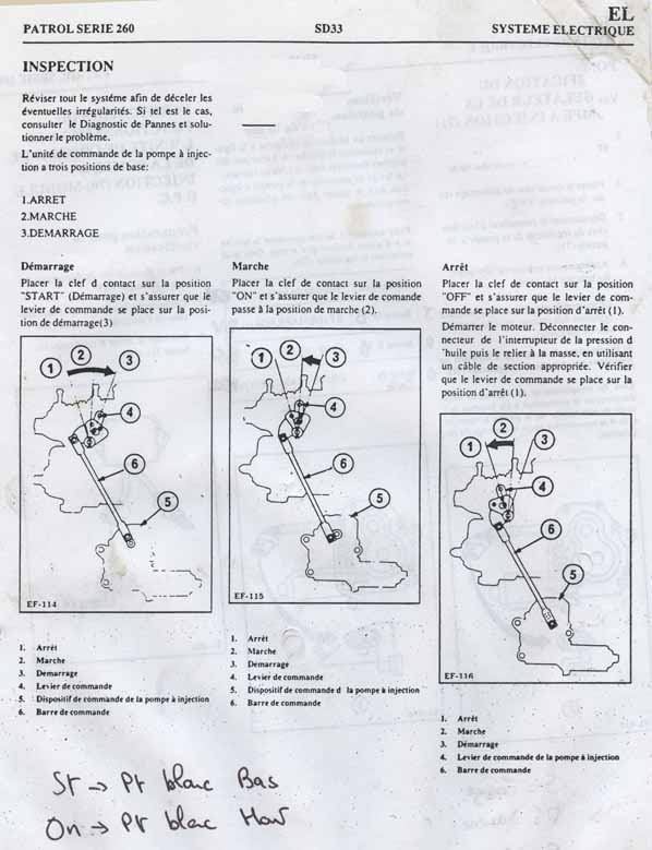

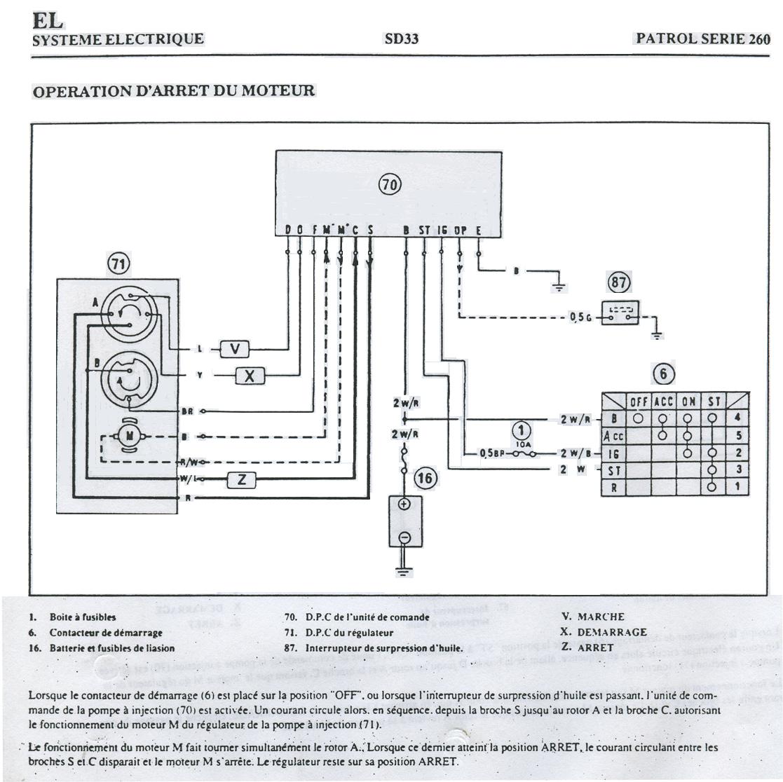

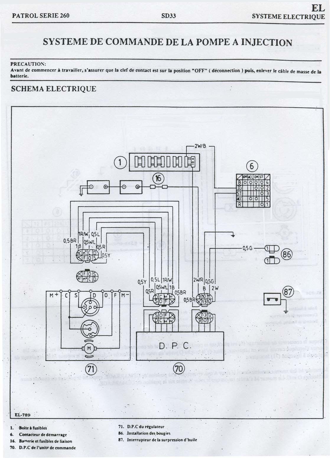

ch'ti baroud Posté(e) : 26 juillet 2011 Posté(e) : 26 juillet 2011 Suite à ma panne référencée sous pompe désamorce, merci pour la réponse de Pierre GROSJEAN, mais voici mon problème. J'ai bien reçu le diagnostic de la pompette colmatée mais au vue de la photo de la pompe levier atmo que vous m'avez jointe, je constate que l'ancien propriétaire a utilisé le levier comme étouffoir pour arrêter le moteur. Donc mes questions : - comment rebrancher tous les fils du moteur (qui sont coupés), à quoi sert ce moteur ? - comment retirer la pompette de ma pompe ? Au secours !!!! :2 (25): :2 (25): :2 (25):
