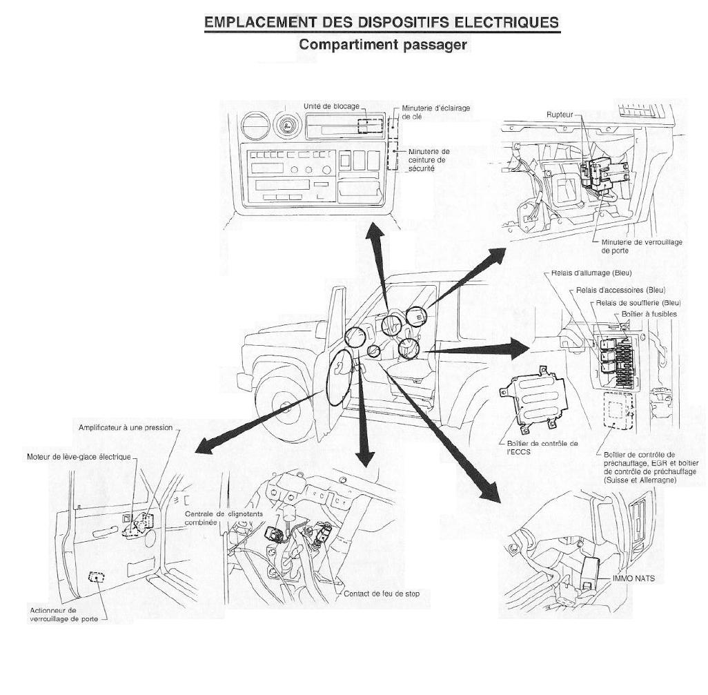

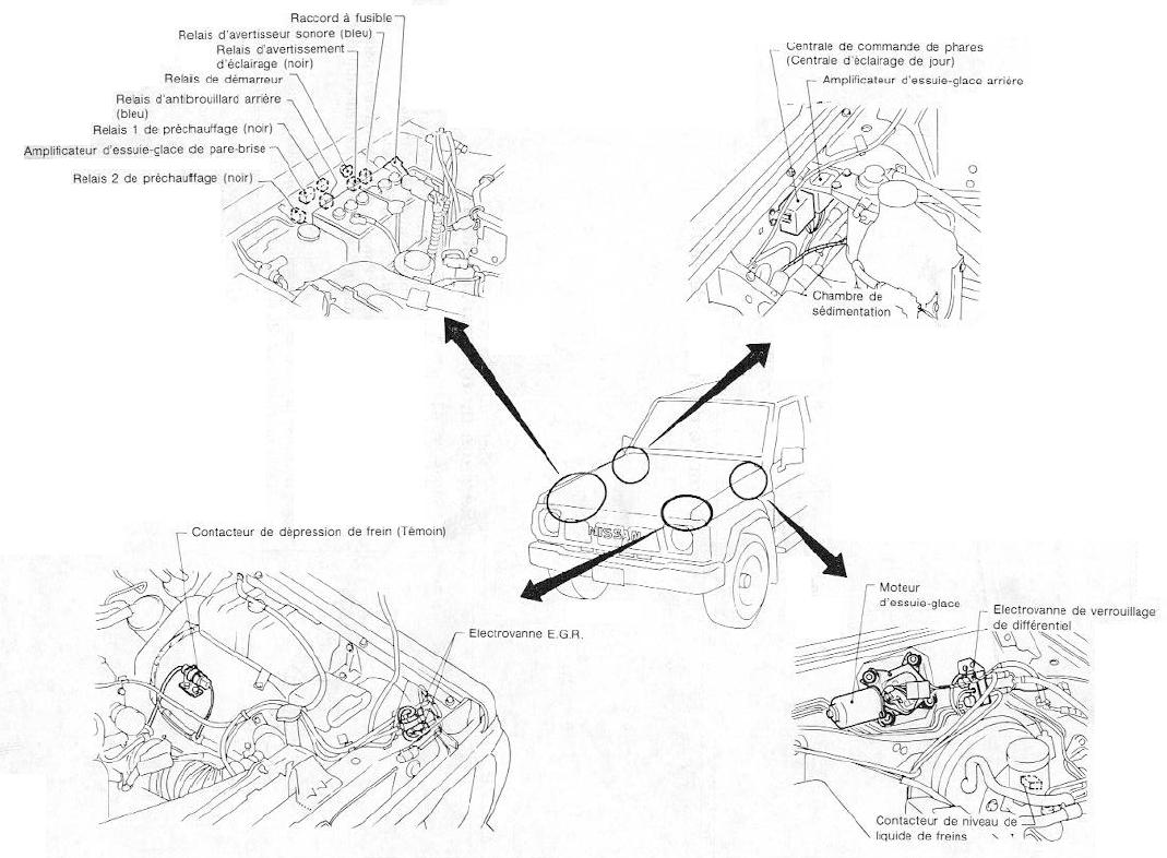

djib11 Posté(e) : 30 juillet 2011 Partager ce message Posté(e) : 30 juillet 2011 bonjour, ouù sont positionnés les relais (de démarrage et de batterie) sur un y60 DE 1991. merci. Lien vers le commentaire Partager sur d’autres sites Plus d'options de partage...
