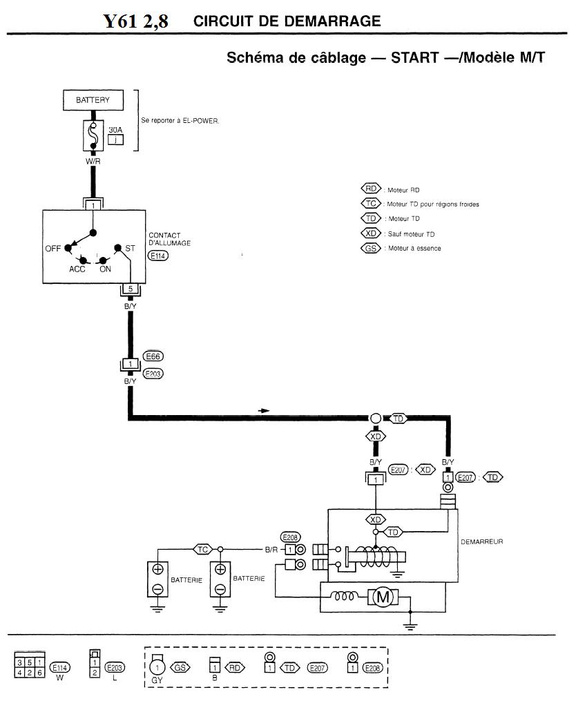

alain28 Posté(e) : 4 août 2011 Partager ce message Posté(e) : 4 août 2011 bonsoir je recherche le schéma de branchement du neiman pour un Y61 TD6 de 98 pour faire un démarrage déporté. alain Lien vers le commentaire Partager sur d’autres sites Plus d'options de partage...
Y60-4.2d Posté(e) : 4 août 2011 Partager ce message Posté(e) : 4 août 2011 [ Pour avoir accès au contenu des discussions, vous devez être inscrit sur le forum ] Lien vers le commentaire Partager sur d’autres sites Plus d'options de partage...
