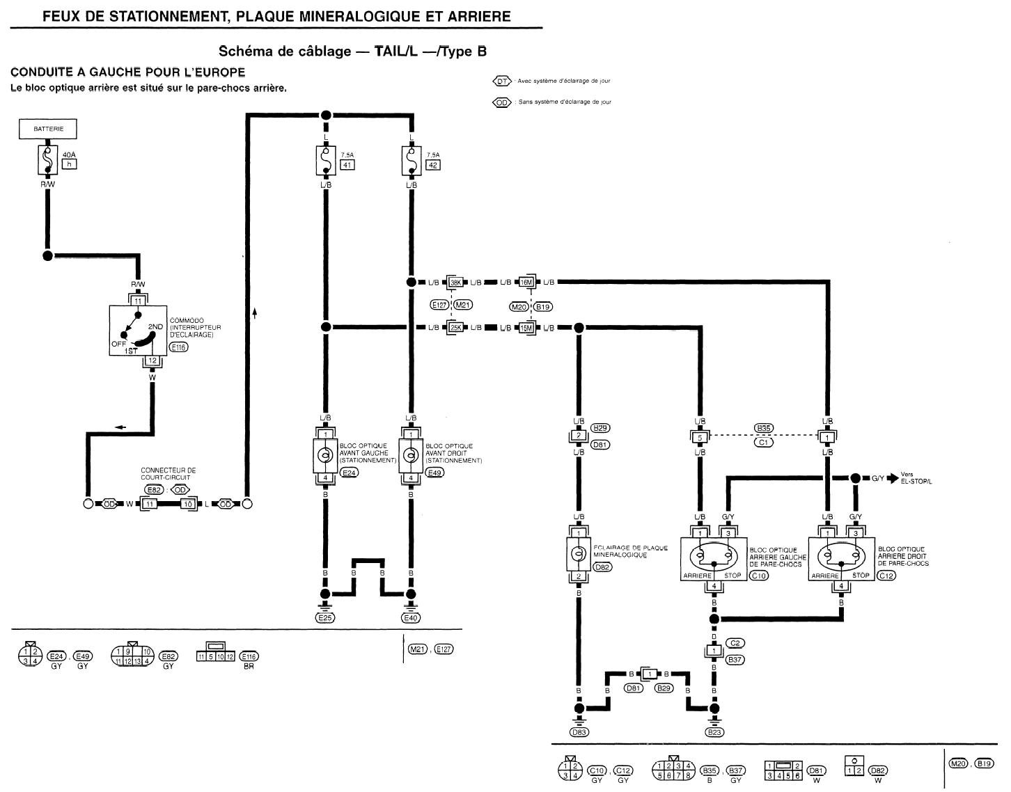

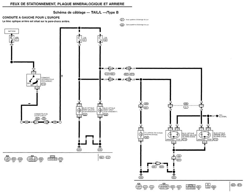

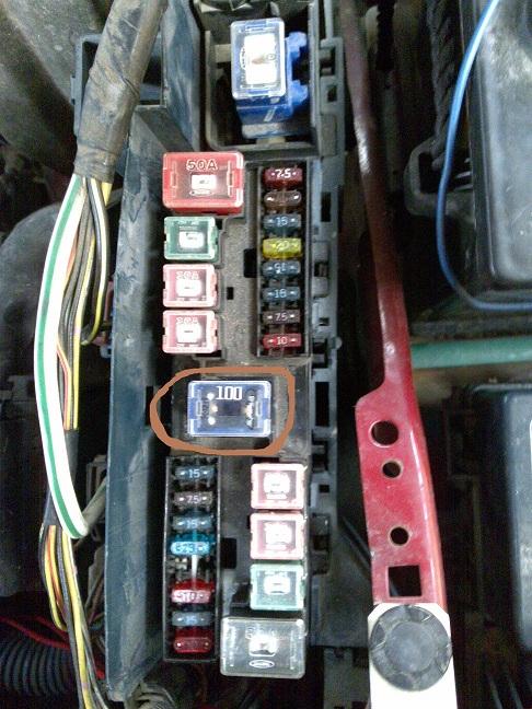

thier Posté(e) : 7 août 2011 Partager ce message Posté(e) : 7 août 2011 je viens de changer mes optiques avant et je me suis aperçu que mes veilleuses ne fonctionnent plus ni avant ni arrière il n'y a plus de jus qui arrive, les cligno fonctionnent comme il faut donc pas de prob de masse !!!! j'ai vérifié les fusibles ils sont ok les deux premiers en 7.5 A et les contacteurs sont e24 et e49 pour l'avant Lien vers le commentaire Partager sur d’autres sites Plus d'options de partage...
