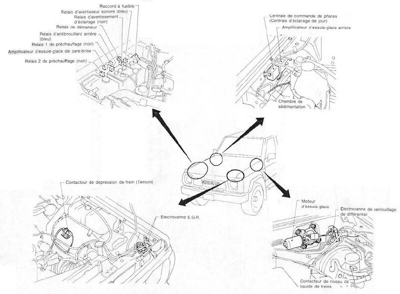

Le troll a un relais, sous le cache en métal derriere la batterie qui est fendu .....
Enfin, je pense que c'est un relais, donc qqun saurait-il a quoi ça sert ?
Et si il faut le changer ????
