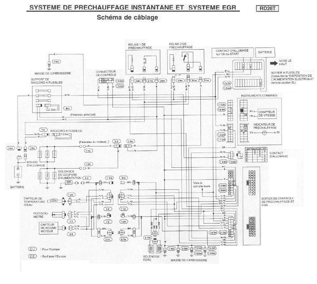

LEGER Antony Posté(e) : 4 septembre 2011 Partager ce message Posté(e) : 4 septembre 2011 Salut à tous, pendant mes vacances avec le troll le préchauffage et le compte-tours se sont coupés en même temps Hasard ou ces deux éléments sont liés par quelques faisceaux électriques Troll Y60 de 96 Lien vers le commentaire Partager sur d’autres sites Plus d'options de partage...
