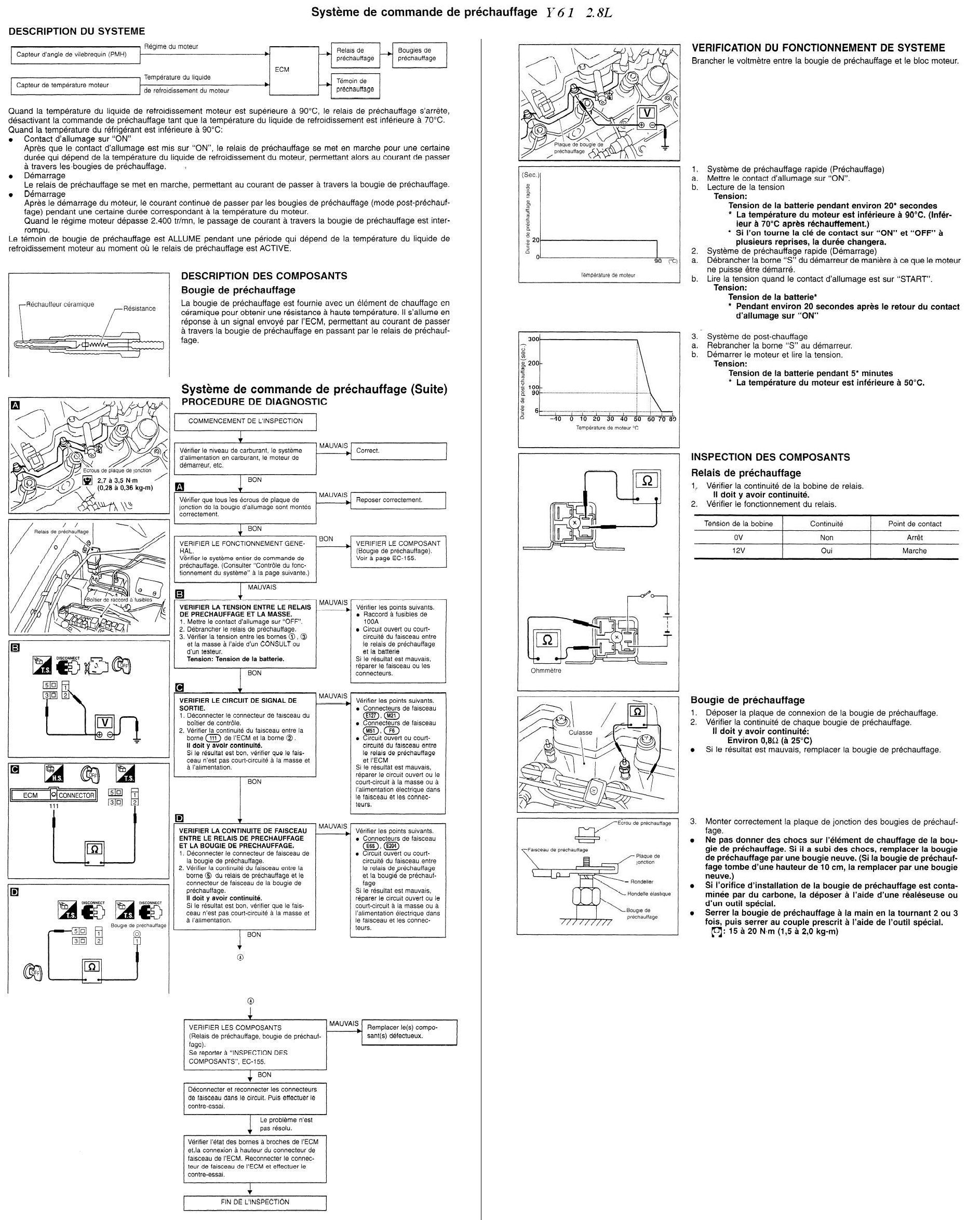

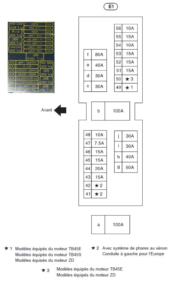

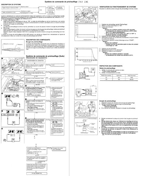

fred29 Posté(e) : 5 septembre 2011 Partager ce message Posté(e) : 5 septembre 2011 Bonjour, je viens vers vous car je n ai plus de préchauffage sur mon 61 hier j ai mis un testeur entre la masse et le connecteur des bougies , rien du tout. j ai lu les posts que je trouvai la dessus, visiblement il y a une sonde qui autorise le préchauffage j aimerai savoir ou se situe le relais de préchauffage (par la meme si quelqu un à le shema du boitier de fusible à cote de la batterie çà m arrangerai merci d avance) et en même temps si quelque un à un schema du circuit de prechauffage voila merci de votre aide à tous le bonjour du finistère Lien vers le commentaire Partager sur d’autres sites Plus d'options de partage...
