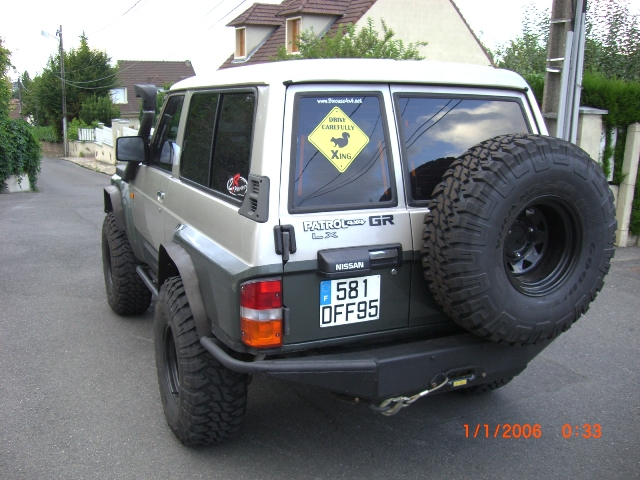

titidahut Posté(e) : 25 septembre 2011 Posté(e) : 25 septembre 2011 oki ben la seule solution c'est de refaire un pare-chocs dans lequel tu l’intègres mais tu vas forcement perdre un peu en angle d'attaque
PHIL 95 Posté(e) : 25 septembre 2011 Posté(e) : 25 septembre 2011 Comme celui-ci l'angle n'est pas trop degradé
titidahut Posté(e) : 25 septembre 2011 Posté(e) : 25 septembre 2011 pas mal du tout en plus ça protégera ta roue de secours si tu la laisses pour faire du tt
christ2b Posté(e) : 3 octobre 2011 Auteur Posté(e) : 3 octobre 2011 Comme celui-ci l'angle n'est pas trop degradé oui c est dans cette idee que je compte faire ca!!!
