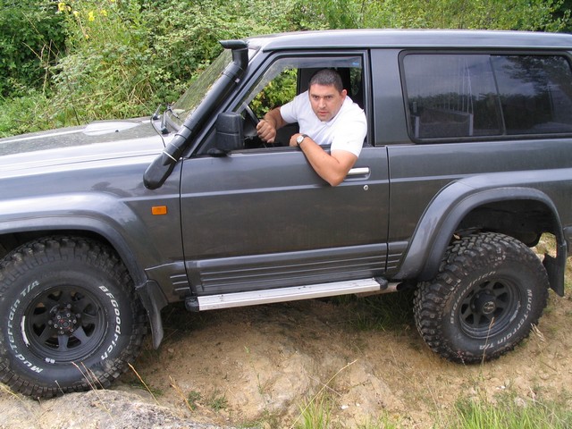

PP33 Posté(e) : 17 septembre 2011 Posté(e) : 17 septembre 2011 Salut J'ai des BF mud en 33x10.5x15 sur les jantes d'origine. c'est nickel.

Fox Posté(e) : 19 septembre 2011 Posté(e) : 19 septembre 2011 salut moi mes 33x 10.50 r15 sont monté sur de jantes de 7 et pas de blemes non plus
