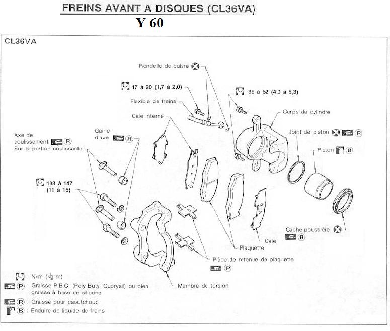

ced-trollers Posté(e) : 21 septembre 2011 Partager ce message Posté(e) : 21 septembre 2011 Salut les gaz !, je viens d'acheter ce kit et les gars de chez NINI savent pas à quoi servent vraiment ces deux types de graisse bon je suppose qu'il y en a une pour le piston et l'autre pour les axes ou coulisseau d'étrier mais je suis mauvais au jeu de hasard et je compte bien utiliser toute la graisse au vu du prix de ce merveilleux kit ps : pour info j'ai payé 85.87e avec 20% de remise quand même bon on verra si ça vaut le coup !! je vous mets la petite tof qui va bien, merci. Lien vers le commentaire Partager sur d’autres sites Plus d'options de partage...
