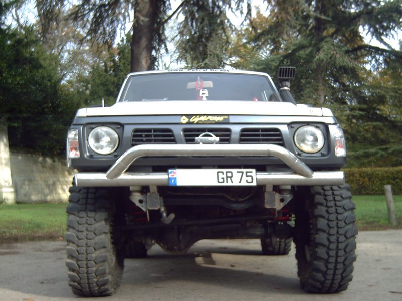

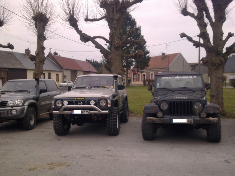

Gr a donf!! Posté(e) : 29 septembre 2011 Posté(e) : 29 septembre 2011 tout d'abord merci pour vos reponsesje ne cherche pas trop de largeur mais je ne voudrais pas que ca fasse " roue de vélo" non plus , je veux juste gagner sous les ponts et donc entre le 255/85/16 et le 285/75/16 , lequel est le plus haut ? ca doit etre quif quif non ? de plus si parmis vous vous avez une de ces montes sur vos troll , pouvez vous metrre une photo pour voir la geule que ça fait sur les engins ? Voila deux petites photos du mien quand j'avais les 285/75/16 .
lahreg Posté(e) : 29 septembre 2011 Auteur Posté(e) : 29 septembre 2011 merci pour la tof j'ai du 235/85/16 je viens de lire qu'avec du 255/85/16 je gagnerai encore 1.5cm sous les ponts !?
