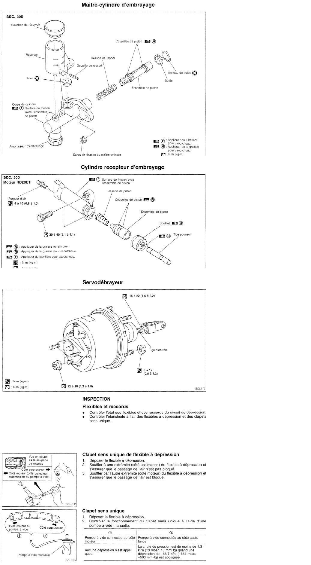

degolas2011 Posté(e) : 12 octobre 2011 Partager ce message Posté(e) : 12 octobre 2011 Bonjour à tous, ce matin en allant pour partir au boulot je démarre mon troll et .... plus moyen de passer les vitesses ... depuis deux-trois jours je sentais la pédale d'embrayage devenir de plus en plus souple et avoir moins de course ... est-ce un problème d'embrayage ? le disque ? merci pour vos lumières... Lien vers le commentaire Partager sur d’autres sites Plus d'options de partage...
