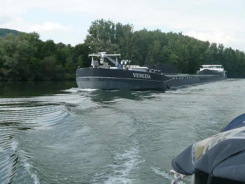

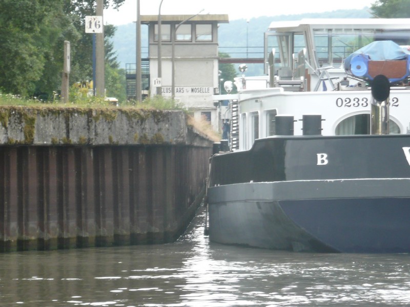

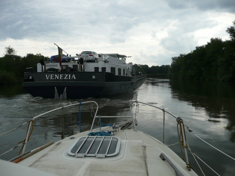

PACHY54 Posté(e) : 21 octobre 2011 Posté(e) : 21 octobre 2011 bonsoir, avis aux spécialistes cb avec son antenne propre vhf 'route" avec son antenne spécifique je souhaite installer une VHF sur mon bateau (passage d'écluse et liaison avec les VNF - voies navigables de France) Ma question en matière d'antenne est : l'antenne VHF route est -elle compatible avec une VHF marine ? d'autant que le besoin sera ponctuel sur le parcours fluvial Béziers - Nancy pour info, cela donne un trajet annoncé pour 140 heures de navigation (sauf aléa(s) technique et/ou climatique....) avec ~ 1000 km à parcourir (7 km:h de moyenne) et 144 écluses à franchir..... soit en cumul ~ 40 heures d'où l'intérêt d'avoir un moyen de communication VHF portant loin afin de prévenir de son arrivée et d'avoir les écluses préparées(1) par les éclusiers ! temps global sans pépin ~3 semaines ! à vous lire D'avance merci (1) pour une sassée dans une écluse à grand gabarit, on y passe une bonne demi-heure quand tout va bien ! avec un automoteur de commerce de 120 m de long et 10 m de large, PRIORITAIRE SUR LES PLAISANCIERS, cela peut donner une heure et demie d'attente pour passer le bief ! voyez les photos avec une grand gabarit ! l'ayant châtouillé d'un peu trop près, un coup de gaz et il m'a envoyé aux pâquerettes comme une coquille de noix....

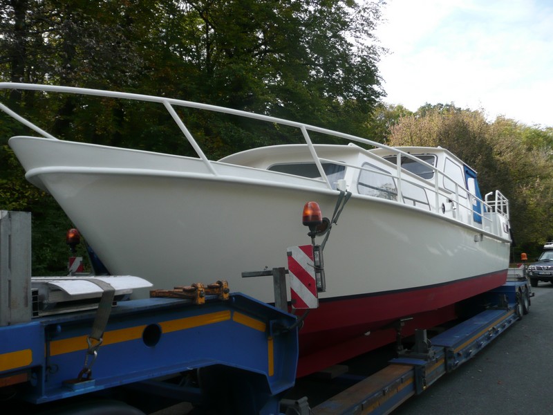

PACHY54 Posté(e) : 25 octobre 2011 Auteur Posté(e) : 25 octobre 2011 bonjour, merci pour vos réponses. Par contre, ma question est devenue sans objet, car tombant en pleine période de chômage sur plus de 2 mois, si pas d'imprévus... à compter du 01/10 (travaux dans les biefs, écluses, etc....), je suis contraint de le faire remonter en convoi exceptionnel avec voiture pilote ! ce qui est c.. alors qu'il est arrivé mardi dernier de Hollande, suivi de Saint Dizier à Chaumont où j'ai pu le visiter en partie (le chauffeur n'avait pas les bonnes clefs....) § photo de la bête - pb de compréhension avec le vendeur, lequel très fair-play prend à sa charge le transport..... une bagatelle à qq 3000 balles. encore merci
