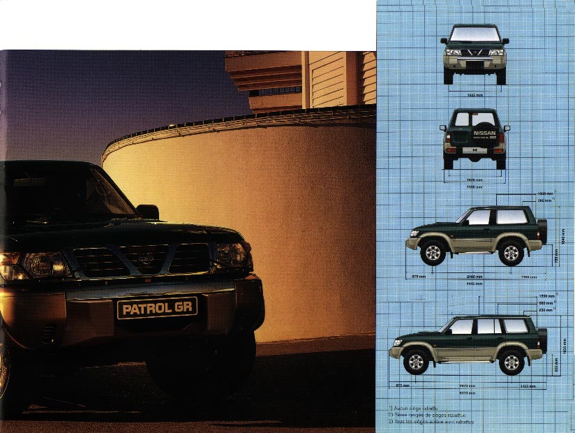

Référent Mécanique Pierre Grosjean Posté(e) : 27 octobre 2011 Référent Mécanique Partager ce message Posté(e) : 27 octobre 2011 ce que dit nini dans sa plaquette : 2400 patrol_2004_161.pdf Lien vers le commentaire Partager sur d’autres sites Plus d'options de partage...
