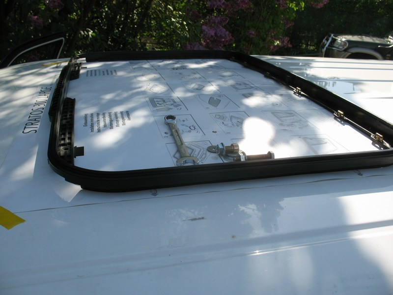

flo38190 Posté(e) : 31 octobre 2011 Partager ce message Posté(e) : 31 octobre 2011 bonjour a tous, j'ai récuperé un toit ouvrant manuel qui je pense est d'origine sur un patrol y60, et j'aimerai le mettre sur le mien... j'ai le gabarit pour decouper car le gar a couper le toit tout autour du toit ouvrant... maintenant j'aimerai savoir si ca ce fait bien soit meme, si quelqu'un la deja fait, si il y a des choses particulieres a savoir... merci d'avance a bientot Lien vers le commentaire Partager sur d’autres sites Plus d'options de partage...

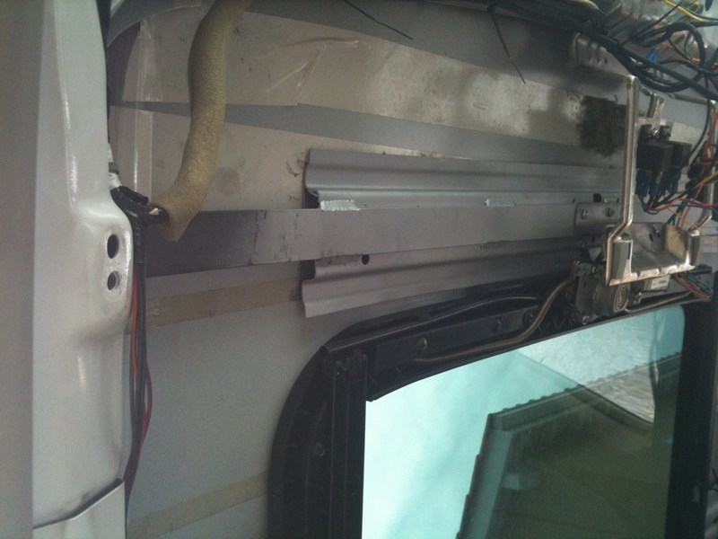

Black-pearl Posté(e) : 31 octobre 2011 Partager ce message Posté(e) : 31 octobre 2011 Je ne l'ai pas fait sur un 60 mais sur un 61. Découpe à la scie sauteuse. Je te conseille d'enlever ton ciel de toit. Et de conserver les renforts de toit pour pouvoir les replacer devant et derrière le toit ouvrant. C'est le plus grand de chez Webasto, un peu plus petit extérieurement que celui d'origine, mais la surface transparente est plus grande que celui d'origine Acheté 100 € (neuf) sur leboncoin J'ai intégré une CB avec écran déporté, j'ai aussi placé le panneau de contrôle du coupleur TMAX à côté de la console centrale : un vrai avion de chasse. J'ai mis un joint de finition sur la découpe du ciel de toit, pas visible sur les photos. Prévoir une bonne quinzaine d'heure de boulot ..... voilà la raison pour laquelle (surtout à cause des 2 renforts) aucun toit ouvrant adaptable ne peut se mettre sur le 61, réadapter la fixation de la console de toit ...... Lien vers le commentaire Partager sur d’autres sites Plus d'options de partage...

françois Roland Posté(e) : 3 février 2012 Partager ce message Posté(e) : 3 février 2012 mais les photos ci-dessus c'est quoi pour toi Mais non Pierre, tu vois bien que c'est une planche de contreplaqué, pas un toit ouvrant Pour info, entre un Y61 et un Y60, il y a une différence TRES importante : le toit est nervuré, donc pose de toit ouvrant HYPER compliqué Enfin, c'est pas la pose qui est compliquée, c'est l’étanchéité Lien vers le commentaire Partager sur d’autres sites Plus d'options de partage...
