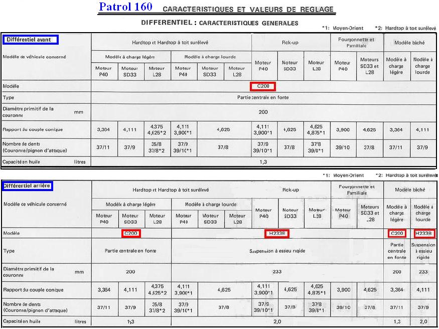

paroupian 33 Posté(e) : 5 novembre 2011 Posté(e) : 5 novembre 2011 bonjour, je viens d’acquérir un patrol kr 160 3.3l td de 1987 avec un pont avant cassé. Je souhaiterais le remplacer mais je ne connais pas le rapport de pont. Soit disant qu'il y aurait différents rapports. quelqu'un pourrait peut-être me dire ce qu'il en est. merci d'avance
