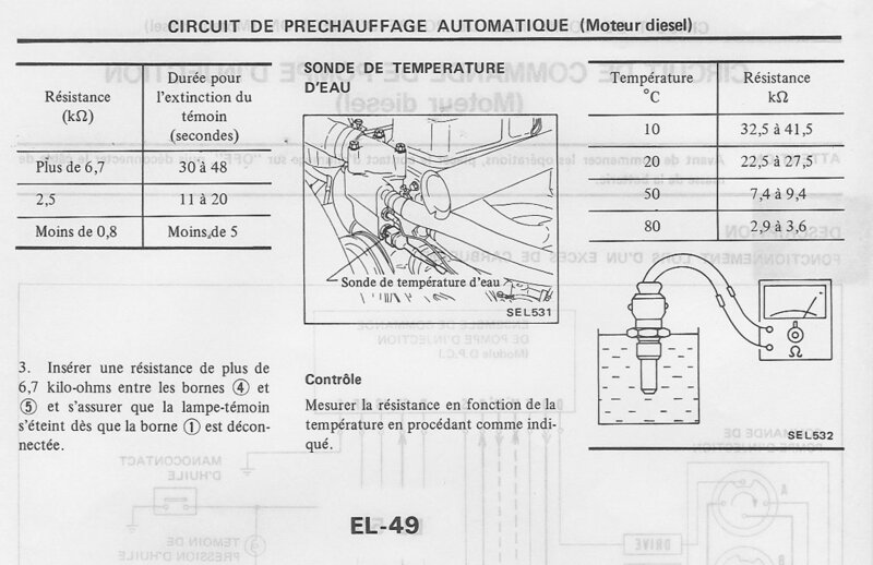

leo30 Posté(e) : 6 novembre 2011 Partager ce message Posté(e) : 6 novembre 2011 salut à tous j'ai un patrol Baroud de 93 2l8D voila j'ai un souci la température d'eau ne fonctionne pas je voudrais savoir où elle est branchée, même question pour la pression d'huile (je recherche aussi une calandre avant et des optiques de phare avant, cligno) et étant novice je ne peux pas poster de partout donc voila pourquoi je le précise ici Lien vers le commentaire Partager sur d’autres sites Plus d'options de partage...
