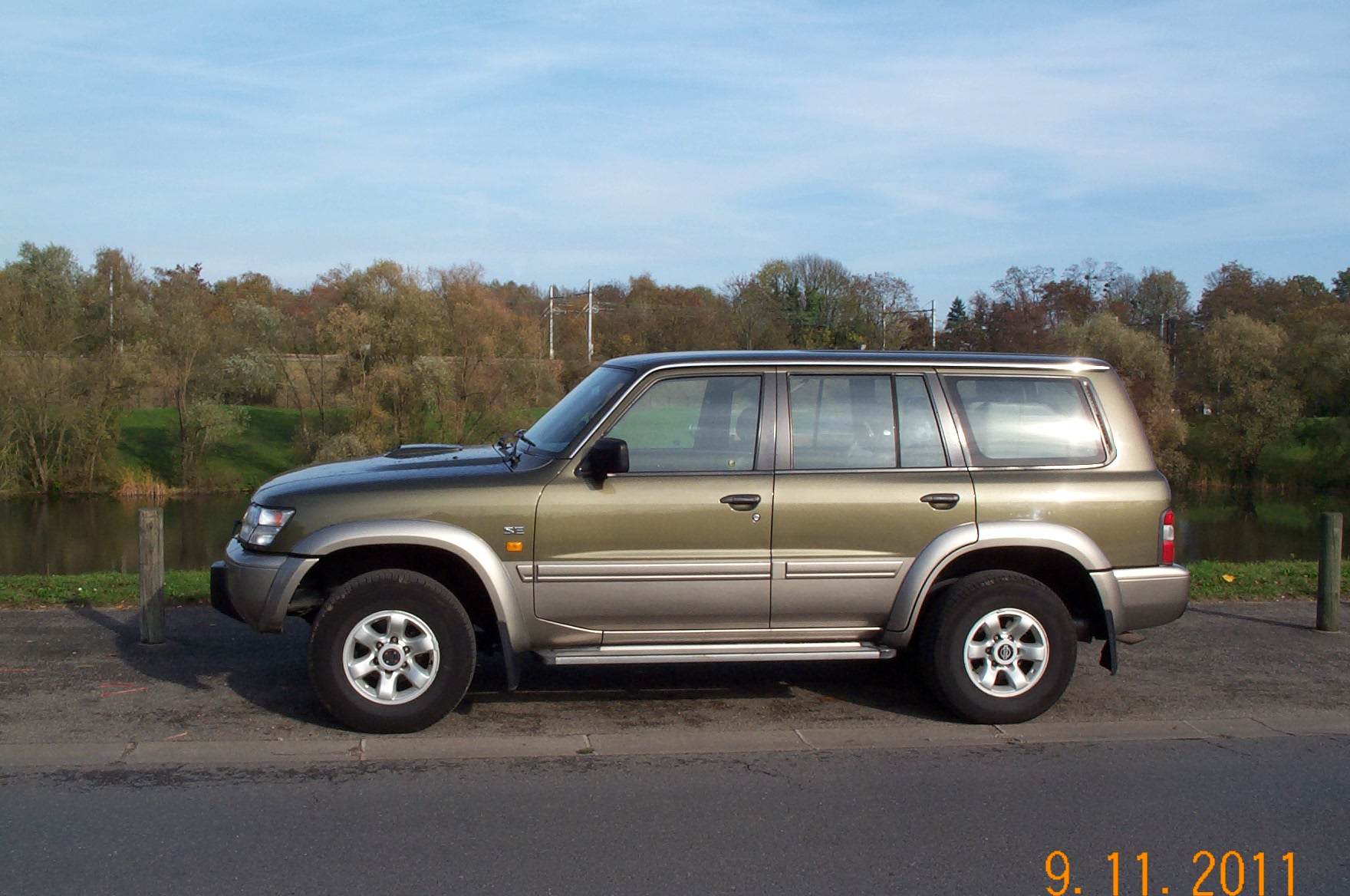

Baron-rouge Posté(e) : 9 novembre 2011 Posté(e) : 9 novembre 2011 Bonjour les amis, je vends mon troll mais pour en racheter un que j'ai déjà trouvé. J'ai une petite question vous poser : en fait les roue de mon ancien sont en meilleur état que celles du nouveau mais elles sont en 265/70R 16 alors que sur le nouveau elles sont en 275/65R 17 J'ai utilisé le petit utilitaire que l'un de vous avait mis sur le site et cela donne le meme diametre et la meme circonférence seuls d'autre facteurs changent. Alors puis je faire cet échange ? est ce autorisé ? est ce légal pour le contrôle technque ? Merci à vous par avance
