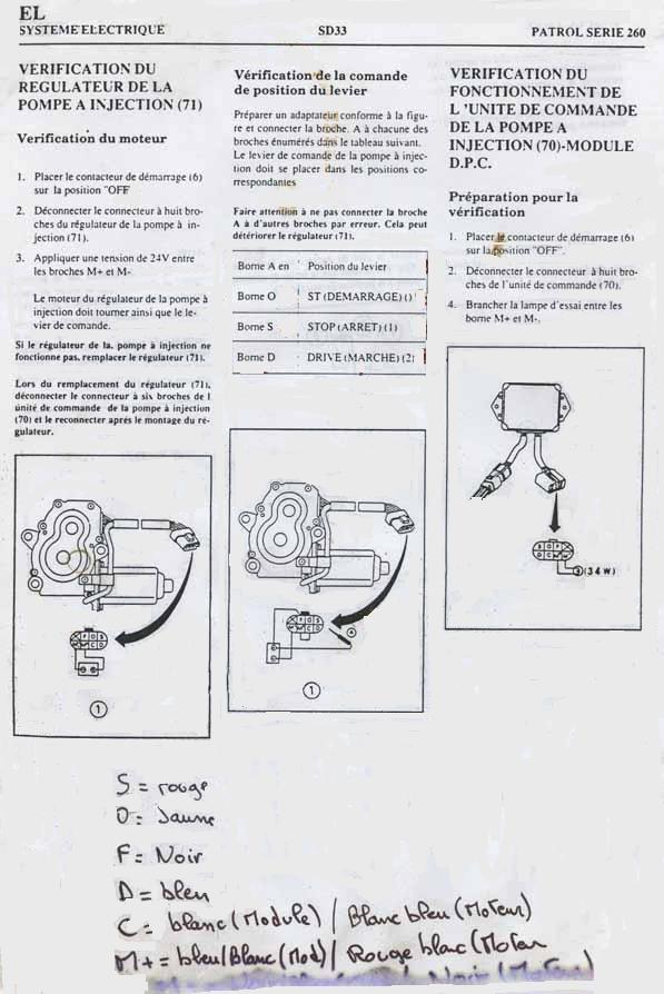

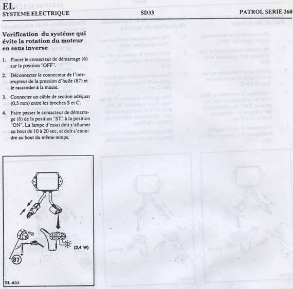

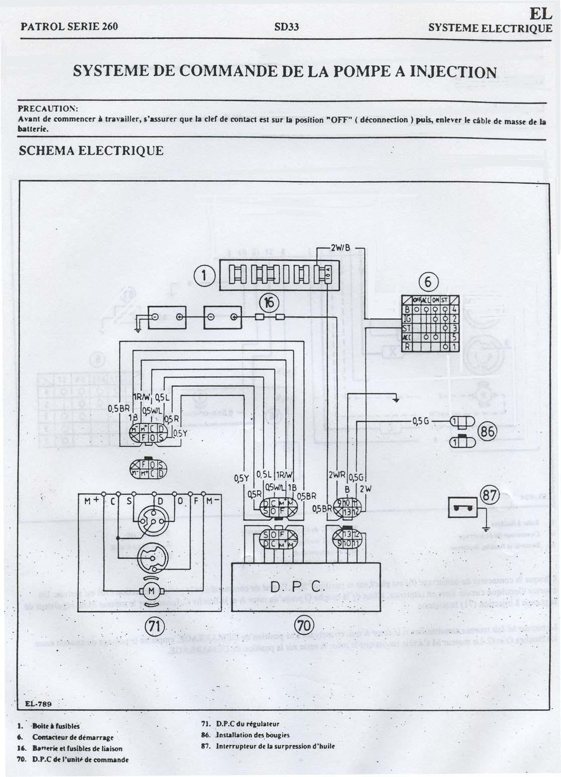

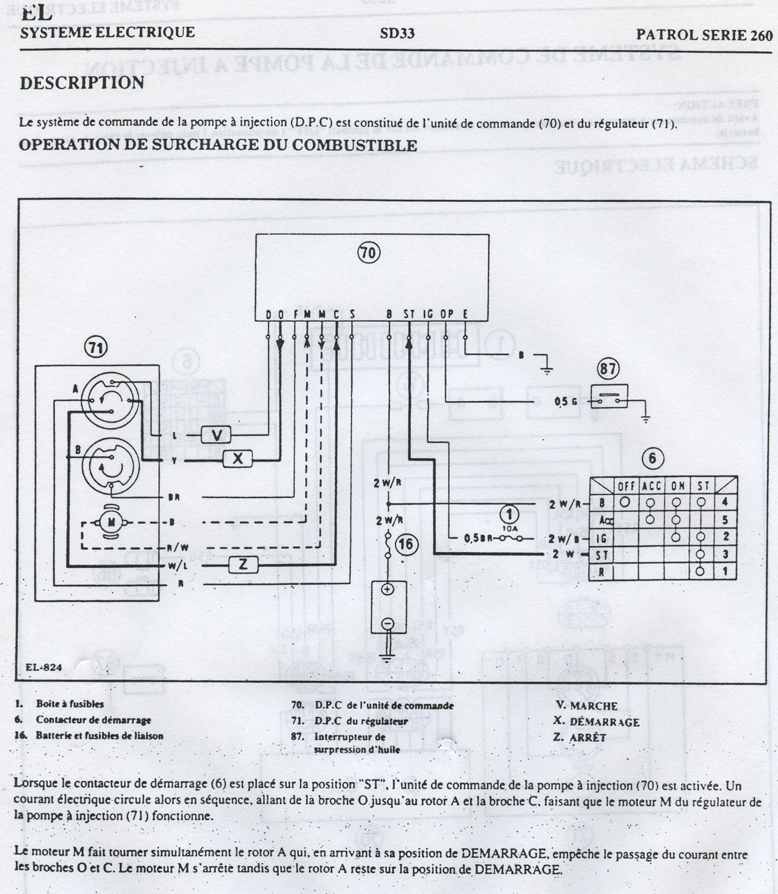

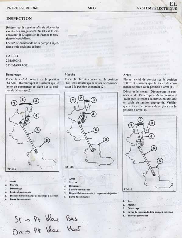

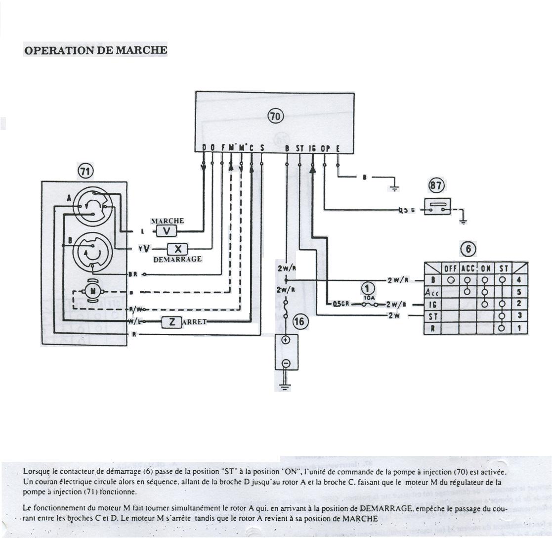

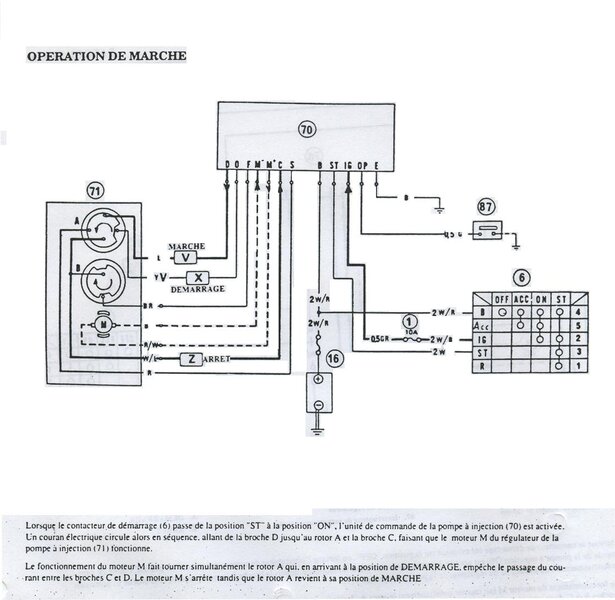

wrg260 Posté(e) : 12 novembre 2011 Partager ce message Posté(e) : 12 novembre 2011 Bonjour je reviens vers vous concernant mon 3.3td de 89 je résume le matin il a du mal à démarrer et après il ne veux plus s'arrêter avec la clef de contact. je viens de changer le dpc (merci à kikounette69) et le moteur pas à pas fonctionne. J'ai ouvert le boitier dpc j'ai fait toucher les contacts de la petite bobine à l intérieur et là le moteur pas à pas fonctionne (celui qui est sous la pompe à injection) Lorsque je mets le contact cette fameuse bobine ne fonctionne pas et n'entraine évidement pas le moteur pas à pas et qui par la suite ne fait pas bouger la manette qui est sur la pompe à injection pour lui faire un gavage pour son démarrage (c'est un 3.3l) Que reste il encore comme relais, neiman ou je ne sait quel autre truc qui fait que cela ne fonctionne toujours pas. Je suis au bout de tout un peu d'aide me serait bienvenu. bon week-end tout de même à tous. bye Lien vers le commentaire Partager sur d’autres sites Plus d'options de partage...
