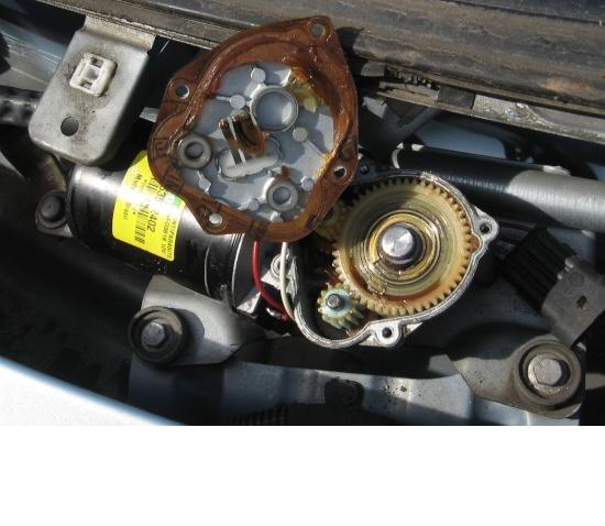

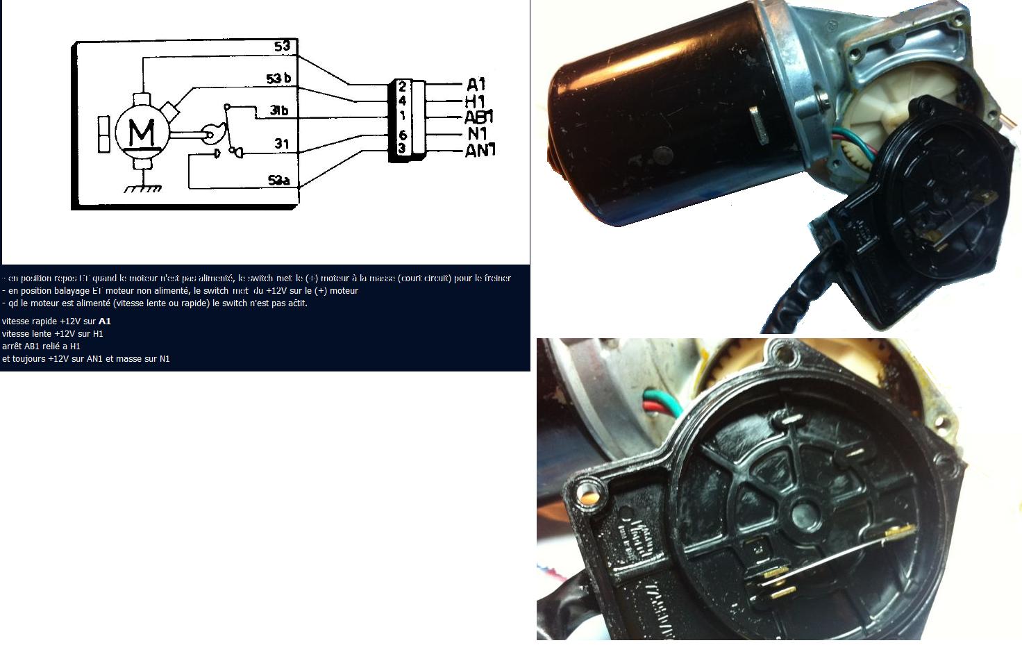

tiburce Posté(e) : 14 novembre 2011 Partager ce message Posté(e) : 14 novembre 2011 Bonjour à tous, j'aurai aimé avoir votre avis pour résoudre un problème d'essuie glace avant sur un 260 de 91. J'ai trouvé quelques post sur des sujets similaire au mien mais pas parfaitement identique. Cela fait quelques semaines que mes essuie-glaces ne s'arrêtent pas en fin de course mais au milieu du pare brise. Depuis ce week-end, il est impossible de les arrêter ; ils fonctionnent en permanence en vitesse intermittente quelques soit la position du commodo (arrêt, intermittence, Vitesse 1 ou Vitesse 2) J'ai prévu de faire un nettoyage de la roue mais j'ai bien peur que cela ne suffise pas...? Merci pour votre aide Lien vers le commentaire Partager sur d’autres sites Plus d'options de partage...
