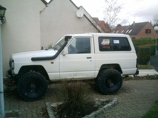

dav59patrol Posté(e) : 15 mars 2007 Partager ce message Posté(e) : 15 mars 2007 salut j ai un 2.8l td en ebro et il tourne impecable rien a dire Lien vers le commentaire Partager sur d’autres sites Plus d'options de partage...
taz13 Posté(e) : 15 mars 2007 Partager ce message Posté(e) : 15 mars 2007 salut dav59patrol c koi tes roues? Lien vers le commentaire Partager sur d’autres sites Plus d'options de partage...
