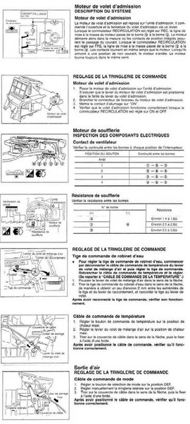

breizh troll Posté(e) : 16 novembre 2011 Partager ce message Posté(e) : 16 novembre 2011 Bonjour, Depuis quelques jours j'ai un problème avec la commande de ventilation de l'habitacle sur mon troll (GR Y61 RD28ET). Celui-ci ne fonctionne que sur la position 4. Quelqu'un aurait-il déjà eu ce genre de problème. Merci d'avance. Lien vers le commentaire Partager sur d’autres sites Plus d'options de partage...
