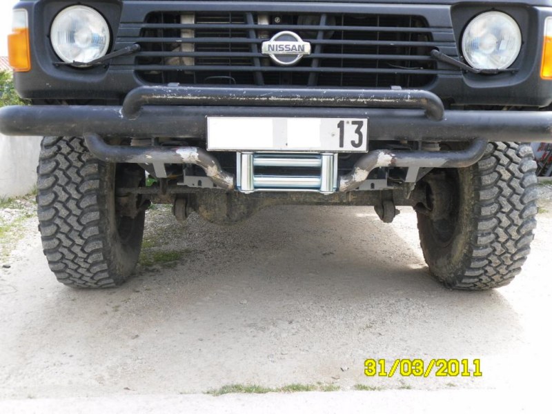

le tôgne Posté(e) : 20 novembre 2011 Posté(e) : 20 novembre 2011 Bonsoir tout le monde ! maintenant que j'ai un coin de halle pour bricoler, j'ai attaqué le montage de mon treuil.... mise en place... le treuil est un 4.3 tonnes, acheté au surplus militaire pour 600 francs... la plaque de base est du 4mm... je vais faire couper ce qui est trop long, et avec les chutes, je ferai les L pour venir au chassis. a mon avis ca va donner quelque chose de bien, assez bien caché quand même... reste a trouver une place pour le boitier de commande, je sais pas ou le mettre... y a un tel bordel la dessous... et pour la CB, je pensais la mettre en lieu et place des altimètres/inclinomètres... ma question est de savoir si l'alimentation qui y vient pour l'éclairage est suffisant pour alimenter la CB ? j'ai de gros doutes tout de même... sinon, c'est la graille pour dégarner et faire passer les cables? voila pour le moment ou j'en suis, si je peux avoir des conseils... A+
montaGnaRd Posté(e) : 20 novembre 2011 Posté(e) : 20 novembre 2011 Salut, Pour ton boitier de commande, tu n'as pas moyen de le mettre dans le compartiment moteur ? ( style à côté de la batterie...) Pour ta cb, si elle n'est pas trop grosse, il vaut mieux la mettre ici

Icecross Posté(e) : 20 novembre 2011 Posté(e) : 20 novembre 2011 j'ai mis ma CB dans le logement de la 2eme radio (celle où il ya le "88" sur la photo de Montagnard) alimentée par la 2eme batterie. pour ton pare-choc, je suis passé la semaine passée au SAN de Nyon, et ils m'ont dit que le Y60 n'a pas de protection en cas de choc avec des piétons, donc on peu faire ce qu'on veut pour autant que ce soit pas plus dangereux que le par-choc d'origine. N'oublie pas de ne pas laisser de trous ou d'espace entre les composants de plus de 80mm!!! regarde la http://www.patrol-gr.net/forums/viewtopic.php?t=71459&postdays=0&postorder=asc&start=60 la ça passe pas à cause de l'espace entre la calandre et le pare-chocs! il suffit de mettre une plaque en alu pour que ça passe je compte faire de même, mais avec un pare-chocs maison avec de la tôle de 3-4mm pliée

sergepatrol Posté(e) : 20 novembre 2011 Posté(e) : 20 novembre 2011 salut le tôgne, le boitier de commande de mon treuil je l'ai mi sous le capot au plus haut juste en rallongeant les câbles,et le treuil j'ai réussis à l'intégrer derrière le PC en tube et il est pas trop voyant et l'écubier ne sort pas du PC

Fabrice 70 Posté(e) : 22 novembre 2011 Posté(e) : 22 novembre 2011 ha oui, l'écoubiler à rouleaux ne doit pas dépasser du PC, sinon il faut une protection genre en cuire rembourré... T' as aussi la solution de l' écubier (en fonte ... pas en alu), je trouve ça plus beau ... et ça prend moins de place ...
Fabrice 70 Posté(e) : 22 novembre 2011 Posté(e) : 22 novembre 2011 Et pour la boite relais, le mieux c' est de faire de la place sous le capot ... elle sera mieux protègée:
rousmu Posté(e) : 22 novembre 2011 Posté(e) : 22 novembre 2011 je suis d'accord pour placer le relai plus haut ! Mais pour le pare choc tu peux aussi garder celui d'origine pour faire discret. Après tu peux remettre les deux protections plastique du pare choc pour protéger ton écubier. Moi ça m'a tenté mais j'ai mis la plaque alors....
