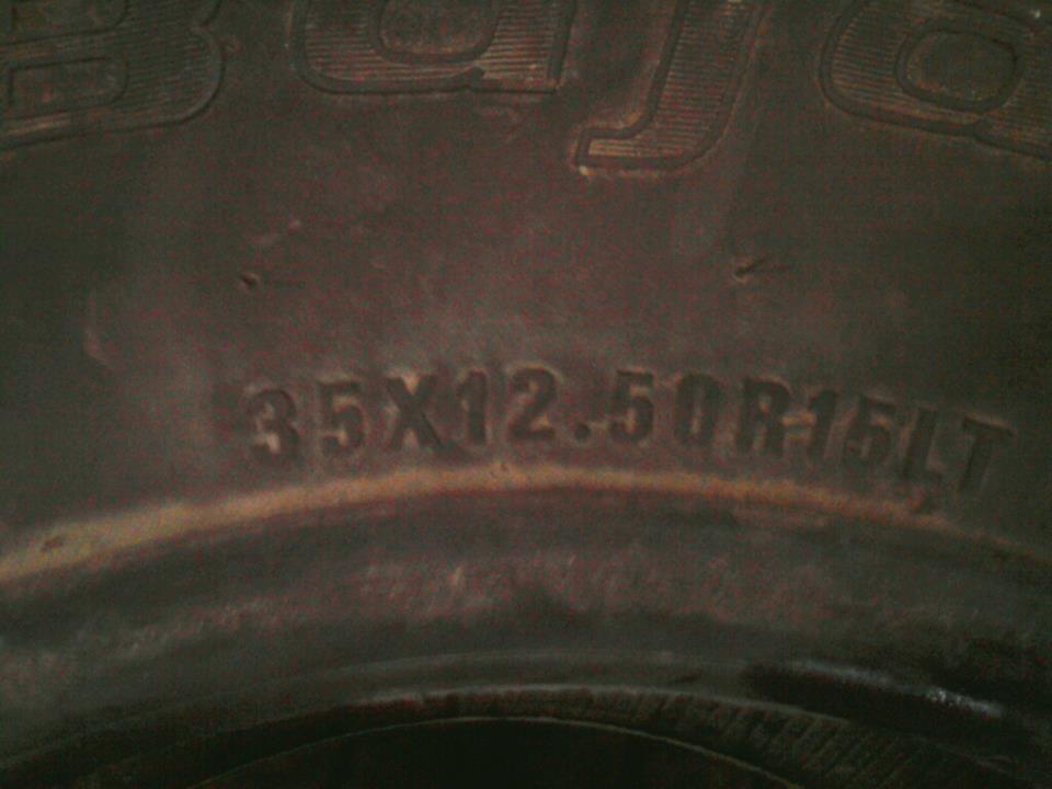

mika07 Posté(e) : 5 décembre 2011 Auteur Partager ce message Posté(e) : 5 décembre 2011 Alors avec du retard voila enfin les photos des pneus Lien vers le commentaire Partager sur d’autres sites Plus d'options de partage...
mika07 Posté(e) : 5 décembre 2011 Auteur Partager ce message Posté(e) : 5 décembre 2011 sur les 9 pneus il y en n'a 4 de disponible et je pense a jé troll qui m'a demander si il y en avait ou aux autres personne qui serait intéréssé, premier arrivé premier servit par conte je precis que ceux sont de competition donc non disponible dans le commerce, ceux des pneu de test ils sont fait quelque tours de terrain pour le reglage des suspension de 4X4 donc ils sont quelque peu abimés, quelque coupure et deterioration sur les crampons mais les flancs n'ont rien. Ils ont un prix très attractifs et peuvent etre discutés selon les fdp. Le garagiste ma dit qu'il pouvait en avoir d'autre mais ne sait ni quand ni l'état des prochain. Pour le prix des 4 restant ils tourneront autour des 200euro. Ah bon antendeur. Vive les troll Lien vers le commentaire Partager sur d’autres sites Plus d'options de partage...
