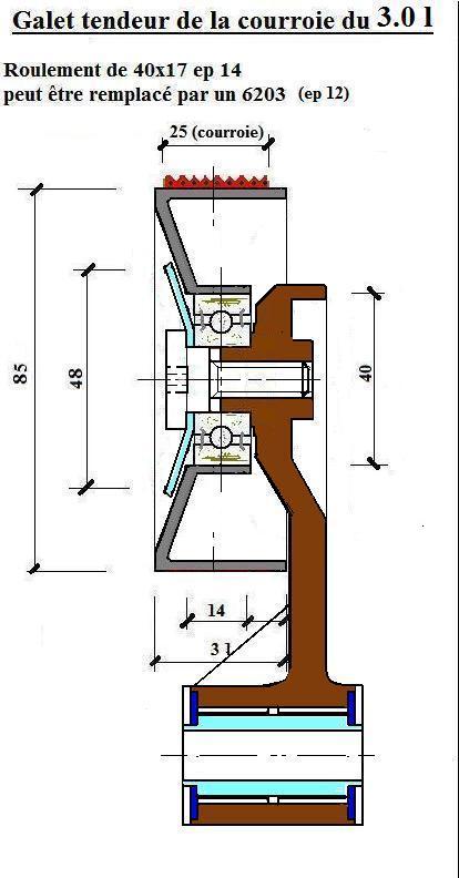

pacopaco.land Posté(e) : 27 novembre 2011 Posté(e) : 27 novembre 2011 Bonjour, qu'as tu mis comme roulement dans le galet ? Celui d'origine, on ne peut l'avoir que par le biais de Nini, c'est une piece captive que le fabricant ne vend pas en direct ! J'ai eu le pb sur le mien et ai remplacé le galet par un galet de tendeur de Land rover de même diametre exterieur, mais dont le roulement etait courant chez les fournisseurs de materiel industriel (et pas cher !)
happytaxpayer Posté(e) : 28 novembre 2011 Auteur Posté(e) : 28 novembre 2011 Je ne peux pas te donner la référence du roulement, celui-ci etant monté. Pour l'obtenir, j'ai démonté le vieux roulement et j'ai demandé le même (dimensions, inox, étanche) chez un fournisseur spécialisé.
Black-pearl Posté(e) : 28 novembre 2011 Posté(e) : 28 novembre 2011 Dis nous simplement si c'est un 12mm ou un 14 mm car le 14 même chez les spé ils ne font pas !!!
happytaxpayer Posté(e) : 28 novembre 2011 Auteur Posté(e) : 28 novembre 2011 Je ne sais pas l'épaisseur du roulement. Mais de mémoire il est un peu moins épais que d'origine (~1mm). Comme je n'avais pas le temps d'attendre le roulement, j'ai acheté l'ensemble tendeur chez NINI (280 € ). J'avais déjà changé l'amortisseur il y a peu. J'ai donc remis en état le tendeur et maintenant je revends ...
Black-pearl Posté(e) : 28 novembre 2011 Posté(e) : 28 novembre 2011 13 ça n'existe pas c'est donc un 12. Il faut compenser avec 2 frets (rondelles) de 1 mm
happytaxpayer Posté(e) : 29 novembre 2011 Auteur Posté(e) : 29 novembre 2011 Je ne vois pas l'utilité de rattraper un "jeu" supplémentaire à celui existant. La poulie n'est pas serrée par la vis, il faut laisser un espace (jeu ~1 mm) entre la flasque sous la vis et la poulie. La poulie n'est donc axialement maintenue d'origine, que par sa mise en force sur le roulement, et il faut presser dur pour le mettre en place !!! Alors un peu plus de "jeu" axial ou un peu moins, la poulie tient parfaitement et ne bougera pas ... Un pote ajusteur me l'a confirmé. Note aux informaticiens du site : pourquoi mes posts sont envoyés 2 fois sans mon contrôle ?
Référent Mécanique Pierre Grosjean Posté(e) : 29 novembre 2011 Référent Mécanique Posté(e) : 29 novembre 2011 le tendeur en coupe les rondelles permettent de bien respecter le centrage d'origine Rlt/courroie
happytaxpayer Posté(e) : 30 novembre 2011 Auteur Posté(e) : 30 novembre 2011 Ok, je vais rajouter une cale de 2 mm derrière le rlmt. Merci Pierre
