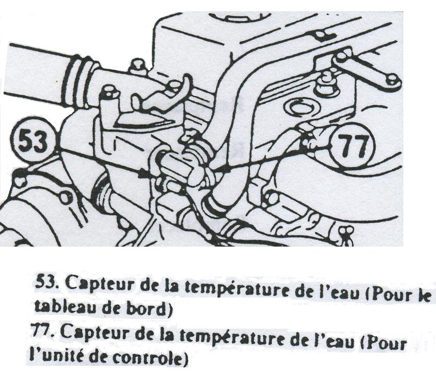

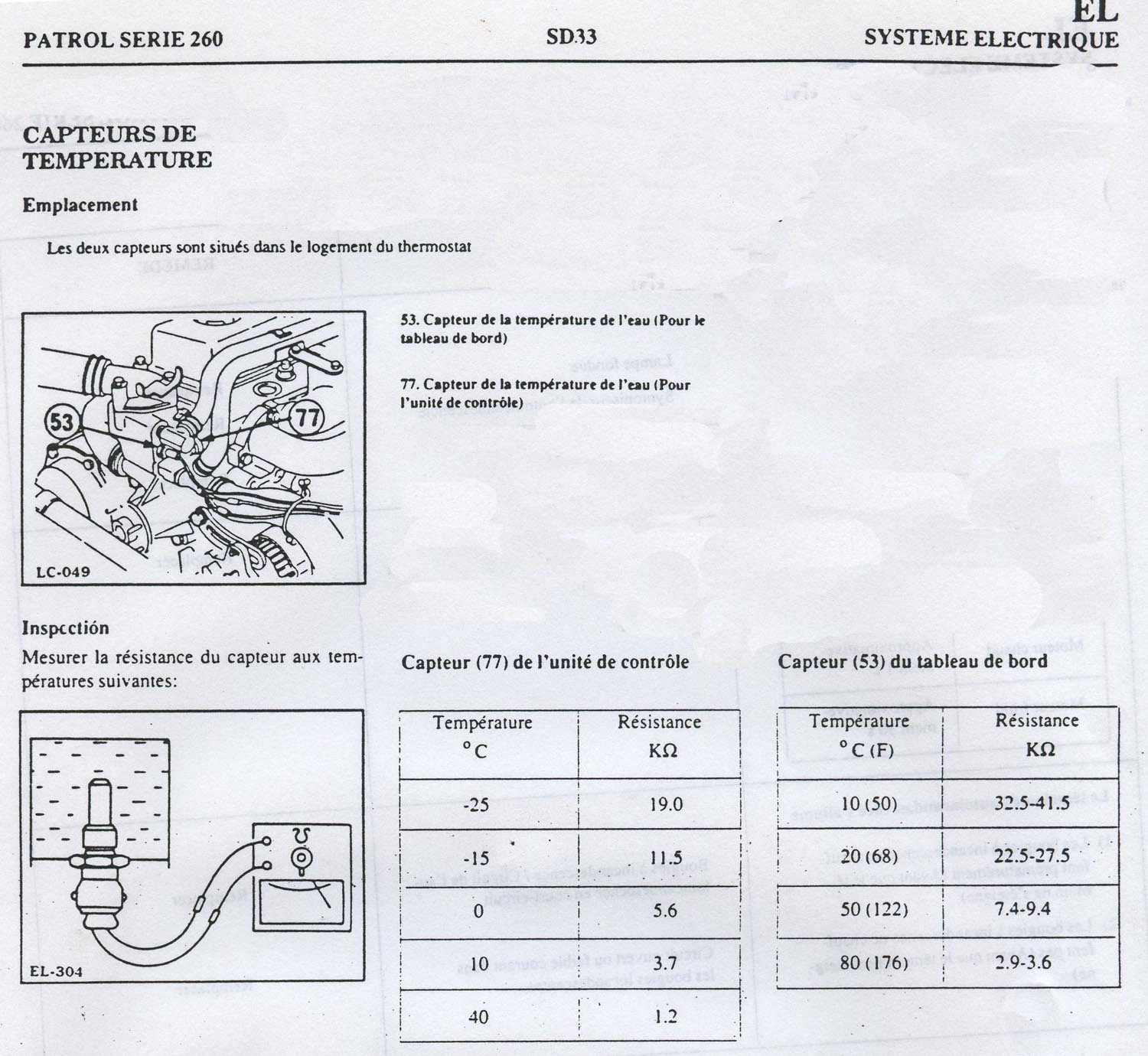

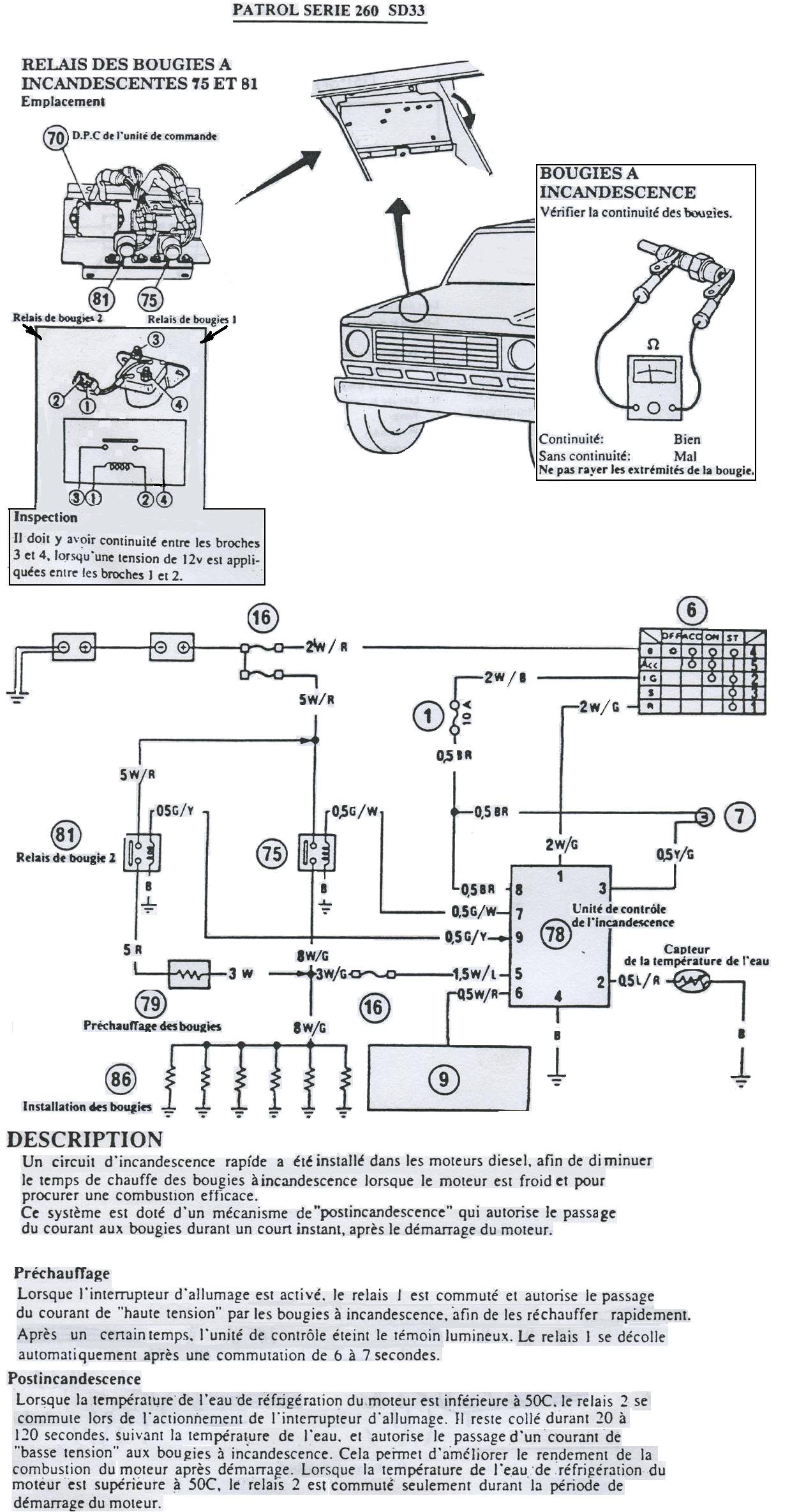

kiki77 Posté(e) : 27 novembre 2011 Partager ce message Posté(e) : 27 novembre 2011 voila le week dernier j'ai eu des soucis avec mes bougies neuves. De colère ce matin j'ai remonté les anciennes. Cela fonctionne mieux mais mon gros fume quand même pas mal noir quand je démarre, je précise que j'ai changé le boitier qui est situé derriere la plaque là où se situe les relais de préchauffe. On m'a dit que c'est lui qui temporise le préchauffage mais je trouve qu'il ne préchauffe pas plus longtemps Lien vers le commentaire Partager sur d’autres sites Plus d'options de partage...
