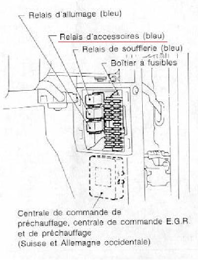

catba Posté(e) : 27 novembre 2011 Partager ce message Posté(e) : 27 novembre 2011 Bonjour à tous, j'ai enfin trouvé mon trol et voila que j'ai mes premiers soucis. J'ai eu le souci que certains ont déjà eu en la perte de compte-tours et clignotants et tout le reste du tableau de bord. J'ai eu l'idée d'intervertir les relais bleus au niveau du boitier de fusible et il s’avère après plusieurs essais qu'il s'agit bien de ça. J'aurais voulus savoir exactement leur fonction car si j'ai su établir la fonction des 2 du bas j'aurais aimé connaitre la fonction de celui du haut, pour savoir si je peux rouler avec. Merci Lien vers le commentaire Partager sur d’autres sites Plus d'options de partage...
