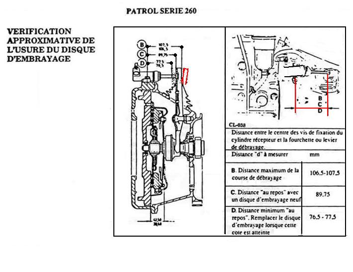

rambaud Posté(e) : 29 novembre 2011 Auteur Posté(e) : 29 novembre 2011 pour remplacer cette cloche : et si je trouve un disque d'embrayage avec le diamétre du troll et les cannellures du mog... je vais garder l'ensemble du troll, soit : volant, systéme d'embrayage, butée avec fourchette, recepteur d'embrayage hydraulique, cloche... et fabriquer une petite cloche entre la boite du mog : et qu'en pensez-vous ?
Référent Mécanique Pierre Grosjean Posté(e) : 29 novembre 2011 Référent Mécanique Posté(e) : 29 novembre 2011 il faut positionner le moteur et après prendre les mesures ... un tube peut alors remplacer la longue cloche de l'Unimog, en soudant aux extrémités les flasques d'adaptation. Le plus hard sera de bien respecter l'alignement moteur / boite
