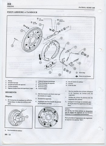

mika07 Posté(e) : 11 décembre 2011 Partager ce message Posté(e) : 11 décembre 2011 bjr aujourd'hui j'ai démonté complètement mes mâchoires pour changer celles-ci ainsi que les cylindres de roue (fuite). A ma surprise l'intérieur et dans un état lamentable et je présume que les mâchoires n'ont jamais été changées vu la rouille, terre qu'il y avait. Pour en revenir au sujet d'un côté j'ai une cablette qui vient du haut de la mâchoire et qui va vers la vis de réglage alors question est-ce que c'est pour le rattrapage automatique ? Car mon souci et que cette cablette est coupé PAS ASSEZ ROUILLÉ. Est-ce fâcheux de rouler ainsi et où ce procurer cette cablette ? Merci d'avance. Pour l'instant j'ai mis tous les éléments dans l'acide pour enlever la rouille, photo dès que possible. Lien vers le commentaire Partager sur d’autres sites Plus d'options de partage...
