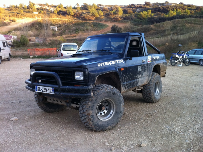

Bonjour, voici mon patrol c'est un kr 160 a la base atmo mais passer en td par un des nombreux ex proprio :2 (20):
il est équipé d'un Kit lames + 6, body + 5, jantes 10/15 et pneus en 35/12.5/15
Comme vous pouvez le voir sur les photos le hard top est découpé et il y a des ailes de gr y60
d'ici peut j'espere mettre 2 sièges baquets, un snorkel et pourquoi un treuil (mais pas tout de suite...)
place aux photos

ce n'est pas moi qui l'ai fait cependant je peux te dire qu'il n'y a que le bas de l'aile du gr ( unique la partie bombé )
puis un peu de mastique je pense
le jour ou j'ai le moment je le fais refaire car d'un coté ça se décolle, mais bien fait le résultat est joli

voila les photos des ailes on y voit pas grand chose sur la pose elle meme , on voit surtout que les aile se décole :2 (22):
sur la première on voit bien qu'au niveau du trou pour le passage du snorkel il y a une couche de mastique (ou autre...)
j'espere que cela va t'aider steph89 si tu en veux d'autre il n'y a pas de soucis
