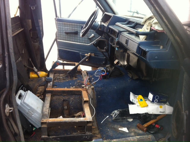

antho13 Posté(e) : 28 décembre 2011 Auteur Posté(e) : 28 décembre 2011 Aujourd'hui j'ai commencé a me pencher sur la fabrication de mon snorkel et la suppresion du kit bio carburant ( huile de friture ) pour le kit bio carburant c'est bon il est suprimmer par contre une des raisons pour laquel je l'ai enlever c'est qu'il y avait une belle fuite du coup tout le moteur est plein d'huile ca me plait pas du tout, j'aimerai bien nettoyer pour être sure qu'il n'y est plus de fuite, la question c'est : avec quoi ??? Maintenant pour le snorkel le problème est que je ne peux pas passer mon filtre a air a cause des durite de l'intercooler du coup je ne peux pas passer par le trou déjà prévu dans l'aile donc je vais devoir prolonger le tube du snorkel sur l'extérieur et rentrer dans l'aile un peux plus loin (plus proche du phare ) qu'en pensez vous ? n'y aurait pas un renfort derrière que je ne doit pas percer ?
antho13 Posté(e) : 28 décembre 2011 Auteur Posté(e) : 28 décembre 2011 j'ai essaye de repérer sur la photo ci dessus jusqu'où le snorkel sera (la flèche rouge) j'espere que cela vous aidera a comprendre...
antho13 Posté(e) : 28 décembre 2011 Auteur Posté(e) : 28 décembre 2011 J'ai trouvé une photo sur un sujet de restauration d'un 160 j'espère que le proprio ne m'en voudra pas mais dessus on voit clairement ou le snorkel arrivera avec la modif que je veux faire (les 3 flèches rouges) help
steph89 Posté(e) : 29 décembre 2011 Posté(e) : 29 décembre 2011 si il y une double cloison mais tu devais passer juste avant regarde sur mon ancienne caisse ( au passage as tu pensé au photos des tes ailes stp ) mais tu vas devoir deplacer ça
antho13 Posté(e) : 29 décembre 2011 Auteur Posté(e) : 29 décembre 2011 merci pour ta réponse et tu du coup tu en pense quoi toi du snorkel qui va jusqu'au bout de l'aile demain je poste les photos de mes ailes mais je t'ai dis du coté droit elle se décollent donc le montage n'est pas très compliqué et donc pas très efficace a mon gout mais demain promis je poste les photos
steph89 Posté(e) : 29 décembre 2011 Posté(e) : 29 décembre 2011 je ne pense pas que cela change grand chose qu'il soit plus long du moment que l'etanchéité est parfaite comme c'est de l'air aspiré le faite de devoir decsendre vers l'avant puis remonter vers le filtre a air ne devrait pas posé de probleme .
