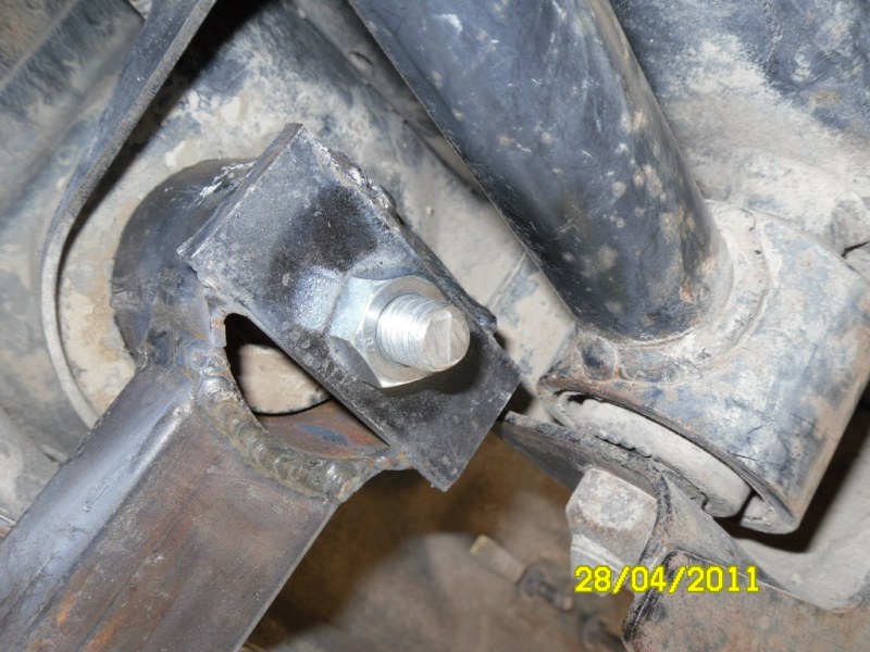

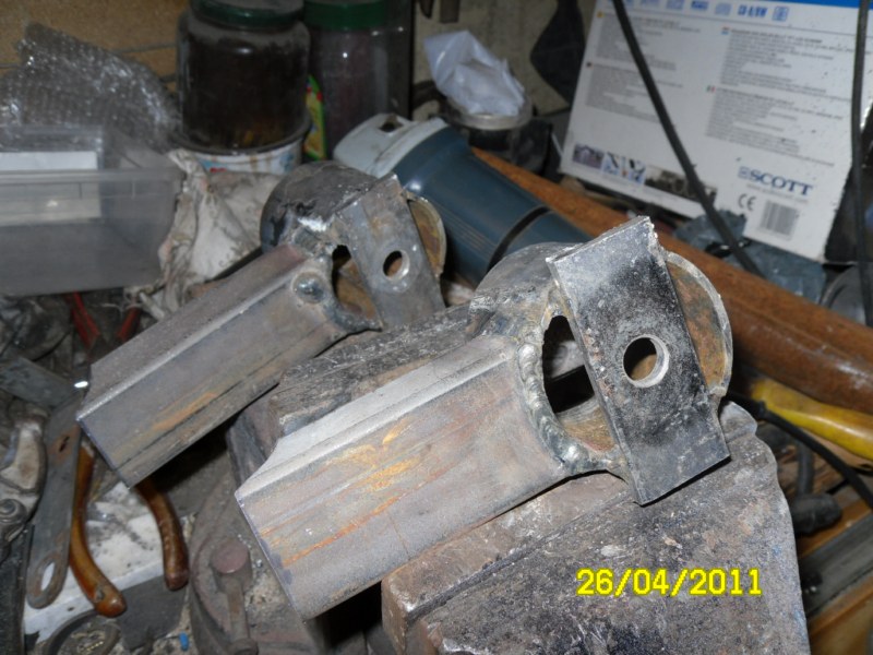

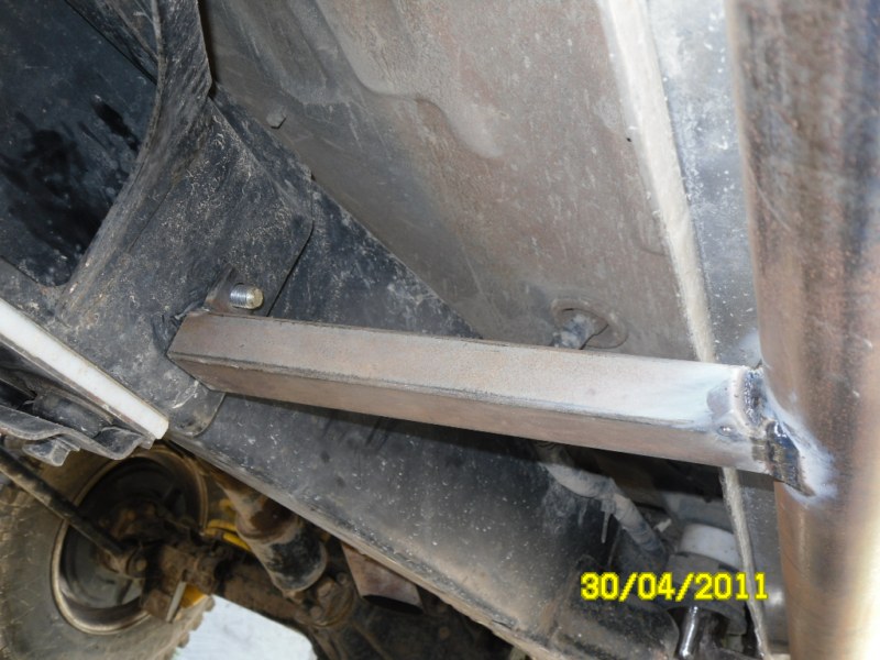

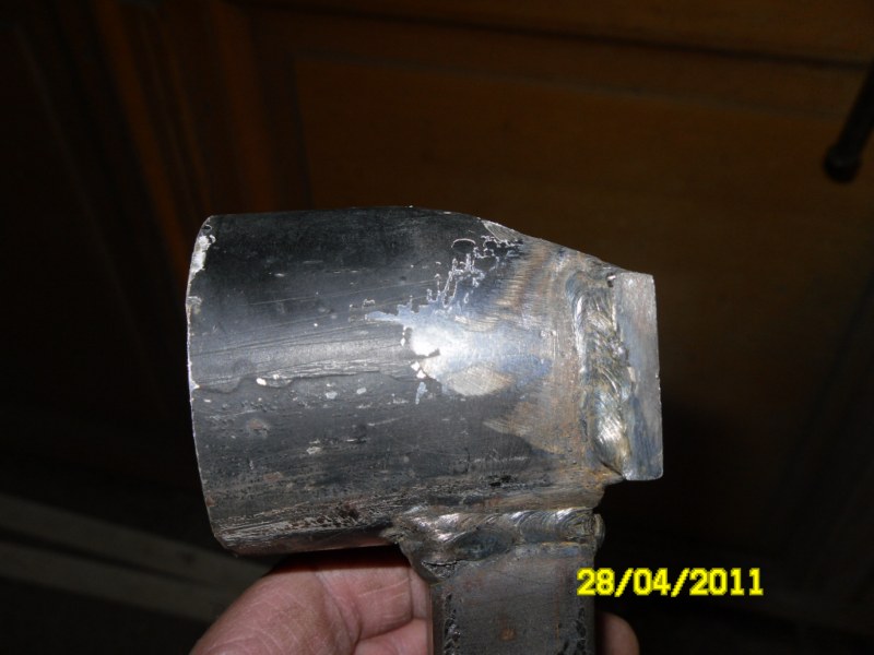

zoreille74 Posté(e) : 2 janvier 2012 Auteur Posté(e) : 2 janvier 2012 C est quoi les tampons que tu as mis tu pourais me mettre un photo du dessous stp ? Merci
sergepatrol Posté(e) : 2 janvier 2012 Posté(e) : 2 janvier 2012 les tampons c'est des tubes qui viennent sur les cales de body et qui sont fixés sur la tige fileté av et ar et la barre supplémentaire qui est boulonné dans un troue existant dans le châssis sert à renforcer le tout,avec des photos c'est plus explicite
sergepatrol Posté(e) : 2 janvier 2012 Posté(e) : 2 janvier 2012 sur l'arrière comme le tirant passé trop près du fameux tampon,j'ai écrasé le côté et le problème est résolu

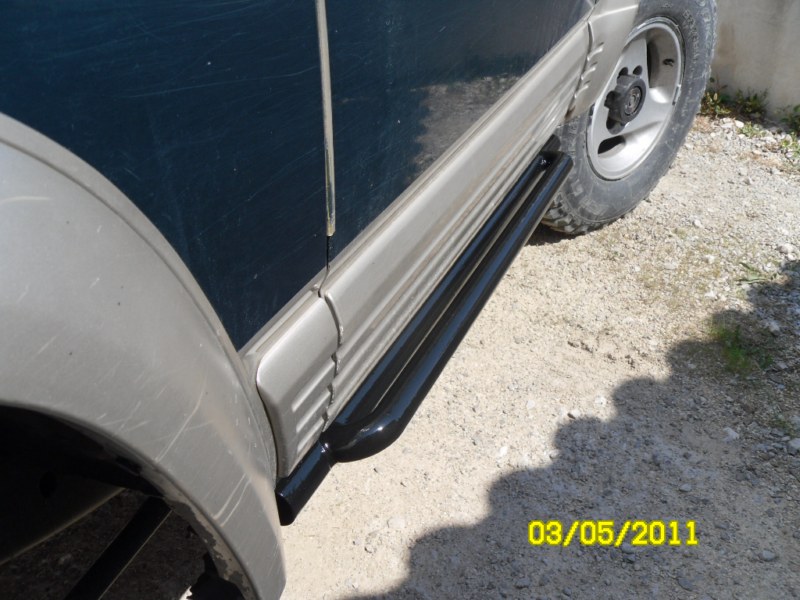

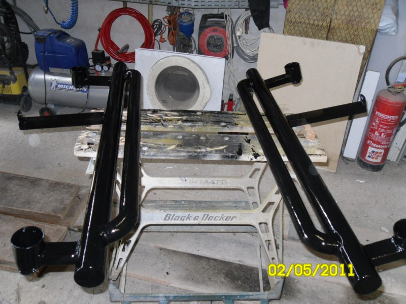

Lionel74 Posté(e) : 2 janvier 2012 Posté(e) : 2 janvier 2012 pas besoins de plan Lionel.quand je vais venir y auras juste à souder.tout sera déjà prêt. puisque tu le dis ... bravo sergepatrol, beau travail, ils sont supers ! et merci pour les photos
