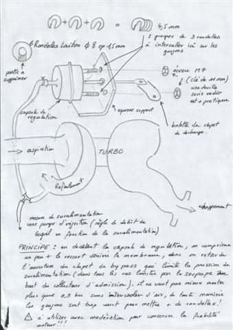

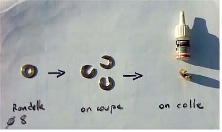

trollus Posté(e) : 25 mai 2004 Posté(e) : 25 mai 2004 Salut J'ai un Y60 2.8 td comme le tiens, et c'est vrai qu'il manque un poil de watt mais plutot que de sortir ton chéquier prend donc quelques outils afin de préparer ton moteur, personnellement j'ai juste rajouter 2 ptite cales au turbo afin qu'il soufle plus tot dans les tours et j'ai augmenter le debit de la pompe ainsi que l'avance à celle ci, et franchement il gagne en puissance, en couple, enfin que du bonheur !!!! Garde plutot ton chéquier pour acheter un radiateur d'huile pour le refroidissement car c'est un peut le talon d'Achille les culasses sur les 2.8td, j'ai acheter que la caisse de mon GR car l'ancien proprio avait cassé le moteur, j'ai qd meme tombé la culasse pour voir et je vous assure qu'il y avait des trous qui rejoigner les conduit des soupapes d'injection et d'echappement !!!!!! donc j'ai mis un moteur tous neuf.... si tu veux plus de renseignement fais le moi savoir je te dirai tous!!!!!
korrigan Posté(e) : 25 mai 2004 Posté(e) : 25 mai 2004 effectivement j'avais vu quelque part que le fait d'ajouter des rondelles permettait de gagner qq chevaux. voulant effectuer cette réalisation sur mon troll, j'ai montré l'article sur la modif a mon frère : il est resté un peu septique. ca vaut peut être le coup si c'est fiable a long terme... j'essayerais tt de même un jour.
Remy gr 78 Posté(e) : 25 mai 2004 Posté(e) : 25 mai 2004 ha!!!!!!!!!! tu voit mika il y en a qui ont conpris que tu voulait des astuces pour preparer ton super gr y60 a bourbier mais je serai toujours devant quand meme et le chequier na plus de cheques!!!!!!!!!!!!!!! peut etre avec un moteur refait a neuf pour le haut et des watts en plus tu devrai tant sortir pour la rando-raid ou alors tu ne feras que du goudron PUNITION!!!!!!!!!!!! a+ remy gr78 je
trollus Posté(e) : 25 mai 2004 Posté(e) : 25 mai 2004 effectivement j'avais vu quelque part que le fait d'ajouter des rondelles permettait de gagner qq chevaux.voulant effectuer cette réalisation sur mon troll, j'ai montré l'article sur la modif a mon frère : il est resté un peu septique. ca vaut peut être le coup si c'est fiable a long terme... j'essayerais tt de même un jour. Re salut, si ton frère reste séptique c'est qu'il na pas eu l'occasion de le faire, ou de le voir en action !! j'en avais deja parler que mon pote mécano chez nissan depuis 7 ans conné bien la bète, posedant lui meme un 3.3td il a fais la meme chose sur le sien, et depuis son moteur est vraiment super coupleut, un vrai moteur de camion!!! Pour en revenir au 2.8td je peux t'assurer que ca le fais !!! j'ai mis deux ptite cale au turbo afin qu'il soufle plus tot et qu'il s'arrete plus tard ( c'est pas une raison pour mettre pied au plancher!! ) un poil d'avance a ma pompe ainsi que du débit, pas grand chose mais ca le change deja pas mal et j'ai pas non plus envie de voir passer mes pistons à travers mon capot. A cette ptite sauce il faut pas oublier d'enlever la grosse gamatte du pot d'echappement qui retiens tous les gaz et qui "etouffe" le bruit du moteur. Donc si ton frère est toujours séptique ben dit lui de faire le test !! au fait il est mécano ?? On a aussi fais le moteur d'un 2.8td d'un mec qui en a rien a foutre de son moeur car il est assuré, on lui a mis 3 cales au turbo, a bloc de debit, et un poil plus d'avance a la pompe qu'a moi et depuis son GR est un vrai avion !!!! donc je vous assure que cela vaut le coup de tournevis plutot que de mettre son chéquier a decouvert !!! allé pour ceux qui veulent plus de renseignement je laisse mon tel et mon mail a vous de venir a moi !!!!! 06 07 99 04 47 yzf250203@voila.fr et si vs etes du sud pas de probleme pour vous faire une ptite prépa maison pas cher !!!!!! prenez rdv !!!!!!!!!
korrigan Posté(e) : 25 mai 2004 Posté(e) : 25 mai 2004 connaissant l'extraordinaire fiabilité du y60, je sais que l'opération ne comporte que peu de risque. mais comme je ss parfois gaffeur en mécanique , j'osais pas et j'ai demandé a mon frangin qui est effectivement mécano de me donner des chevaux en plus... il a pas voulu car il avait peur pour le turbo. je ferais cela un de ces jours, histoire de sortir les y61 du trou et de grimper au plafond je ne sais pas si cet article en question a été posté sur le forum, dans la rubrique trucs et astuces ou sur un autre site. si qq a déja vu ca... faites signes
Christophe - Toulouse 31 Posté(e) : 25 mai 2004 Posté(e) : 25 mai 2004 Effectivement, pour pas un rond on peut faire une pseudo préparation totalement merdique qui provoquera une casse moteur à plus ou moins longue échéance. Modifier des paramètres moteur sans effectuer la moindre mesure c'est du pipeau. Quelle est la valeur de la pression de suralim avec 2 rondelles ? Quelle sont les valeurs de l'abaque pression/regime ? Quelle est la valeur du débit de pompe ? Un peu plus d'avance ! Ok ! Mais combien et pourquoi ? Beaucoup de conseils mais rien de précis , pas la moindre donnée technique digne d'une vraie préparation. Ca me rappelle les discussions des gosses de 14 ans qui gonflent les mobylettes...... On touche un peu à tout sans savoir pourquoi et on se persuade que ça marche beaucoup mieux !

Administrateur Jeff Posté(e) : 26 mai 2004 Administrateur Posté(e) : 26 mai 2004 Cette astuce était sur le site dans les astuces avant, mais comme pas fiable à 100 % elle a été retirée.....!
Remy gr 78 Posté(e) : 26 mai 2004 Posté(e) : 26 mai 2004 salut mika, tu sait bien que je deconne presque toujours!! donc pour la culasse tu as eu le meme probleme que 80% des gr, pour une petite prepa si tu le revend je pense que se n ai pas la peine...mais aussi non sans rajouter de l huile sur le feu!! trollus a quand meme raison : une ou deux rondelles deriere le wasqet d ou sort la tige de reglage tu gagne un peu le turbo souffle un peut plus loing dans les tours calage de la pompe d injection prendre la cote d origine et rajouter la tolerance donner par nissan ca c est du precis!!! enlever comme presque tout les gr la grosse gamelle de l echappement du milieu et enfin par un pro c est mieux la richesse en gaz oil pour accorder l ensemble : twister+turbo+echappement .pour ne pas fumer trop noir!!! la plus part de ces info pour moi je les ai eu par nissan dessoude le preparateur nissan qui je pense ne raconte pas que des conneris et info pour trollus je roule comme ca depuis 140000kms on verra pour la longuevite du moteur quand il cassera !! mika! 3 depart en ligne et c est qui le premier les trois fois !!!!!!!!!!! ca va etre chaud!! a+ remy gr78
